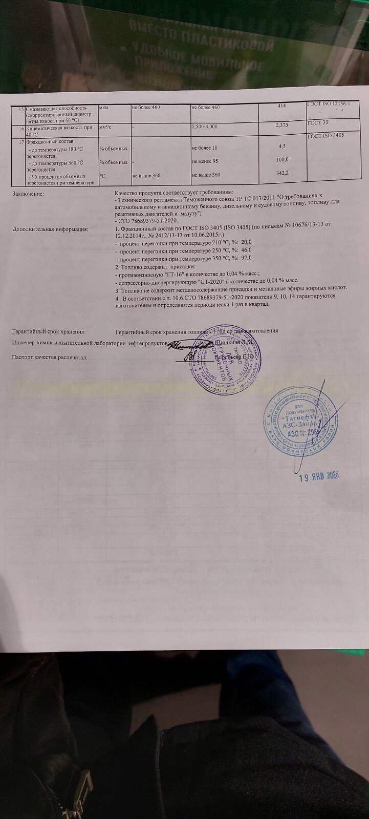

Москва, Внуково, АЗС 268, свежая прямая поставка Танеко!
Да, но цетан подупал, а смазка выросла, что не гуд ((.

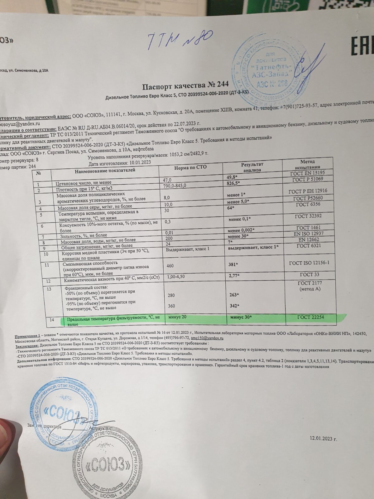

2. Для меня сейчас идеал - это  партия, которая была  1 января - Арктическая, где  ЦЧ - 53.5, ЦИ - 58.7, Смазка 377.
На ней двигатель работал идеально! Его просто не было слышно.
3. Наверное заеду туда сегодня, сделаю микс с Союзом, там смазка вроде 380+- должна быть.
9 часов назад, Dmiter сказал:
Меня одного удивила большая разница между помутнением и фильтруемости?
32 минуты назад, Leshiu сказал:
У Танеко это традиционно.

Миксанул 20 литров Союза с 25 литрами Танеко.
Едет очень мягко.
Кстати, заметил, что по сравнению с предыдущими паспортами - ЦЧ у Союза выросло почти до 50 с 48 ну и смазка как всегда радует.
Ещё литр Союза на 2₽ дешевле литра Танеко. Так что крохоборим потихоньку :biggrin:

22.01.2023 в 22:27, B.M. сказал:
Едет очень мягко.
В общем решил больше не готовить эти коктейли из микса Союза и Танеко.
На следующий день после заправки пошли какие-то вибрации, более тупой разгон, частые регенерации.
В таком миксе выкатил пол-бака.
Вчера вечером налил 30 л Танеко.
Машинка сразу ожила.
Вывод такой: пока решил полностью исключить дизель от Союза и не гоняться за показателями смазки в паспорте. Буду лить чисто Танеко.
