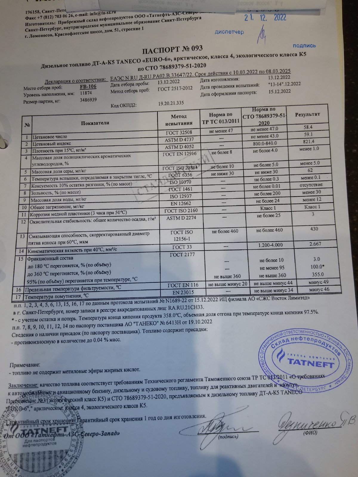

Вчера залил на полную танеко. Арктика -51С и смазка норм 393 была. Наипрозрачнейшее, достойное.  Кстати, было и  евро5 с Союза, в паспорте все данные  завода Татнефти были указаны. Кто то тут заправлялся с Союза и в паспорте не было никаких данных производителя.
если не секрет, на какой конкретно АЗС?
ярославка , холмогоры, в москву.
1 час назад, Volvo85 сказал:
Жаль нет паспорта того Союза.. Разные паспорта иль к нам прислушались..всё чудесатее
