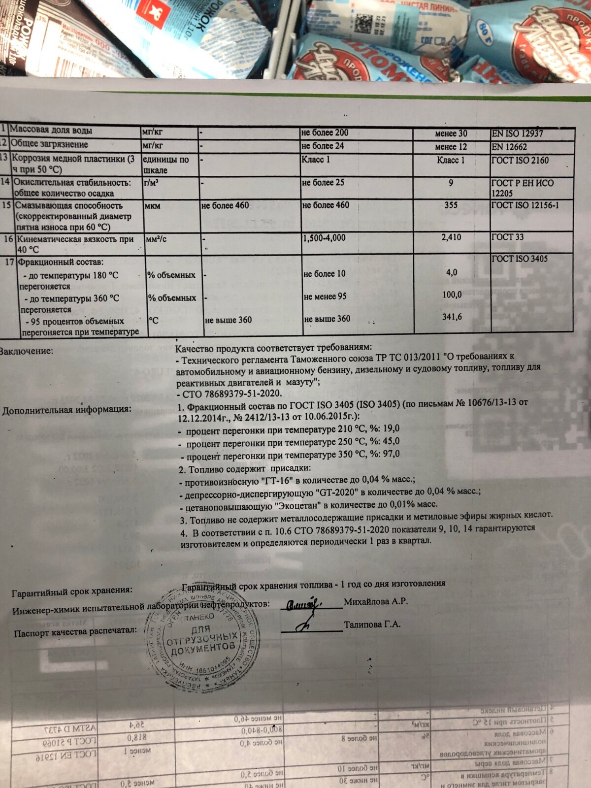

Сейчас еду по Киевке домой, обратил внимание, что на всех азс Лукойл- дизельное топливо прибавило за день + 2 рубля(было утром 55.05, сейчас еду - везде уже вдоль Киевки 57.05).
Пизд.....
Я заехал на Татнефть, залил Танеку по самые щи по 56.49 за литр.
Я к чему веду, - если Лук по 57 уже - то Танеко  уже завтра или на днях будет по 58.50-63 за литр в зависимости от локации.
(Тут у Внуково на азс Татнефти  сейчас фуры стоят и льют под горло дизеля, - видимо тоже прочухали повышение цены).
2) Смазка совсем не ахти стала.  :sad:
Хотя топливо не с Жука, а привезенное из Татарстана.
450 у Танеко я вижу впервые. Пизмец мля.
!!! Температура помутнения - минус 11 - это что за куйня мля ? :blink:Это вообще Танеко ? :shok:
3) Качество сильно хуже. Цены ракетят в космос.
4) Цетан для зимнего пока заеб....сь!  :up:

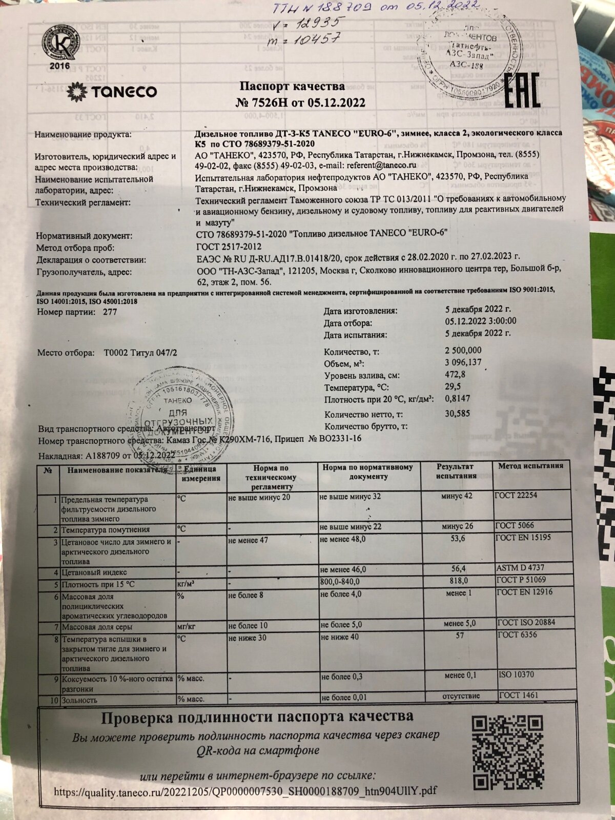

Во Внуково по 56.49 ДТ Танеко, но на фото это не оно.. Странное какое-то, ранее обычное Дт ТН именовало в паспортах как Евро, здесь же не написано.
19 часов назад, KostasBMW сказал:
Это не Танеко
Это танеко евро 5 которое (но прямая поставка Нижнекамск). Из более тяжелой нефти.      Евро 6  настоящее Танеко будет конечно лучше.

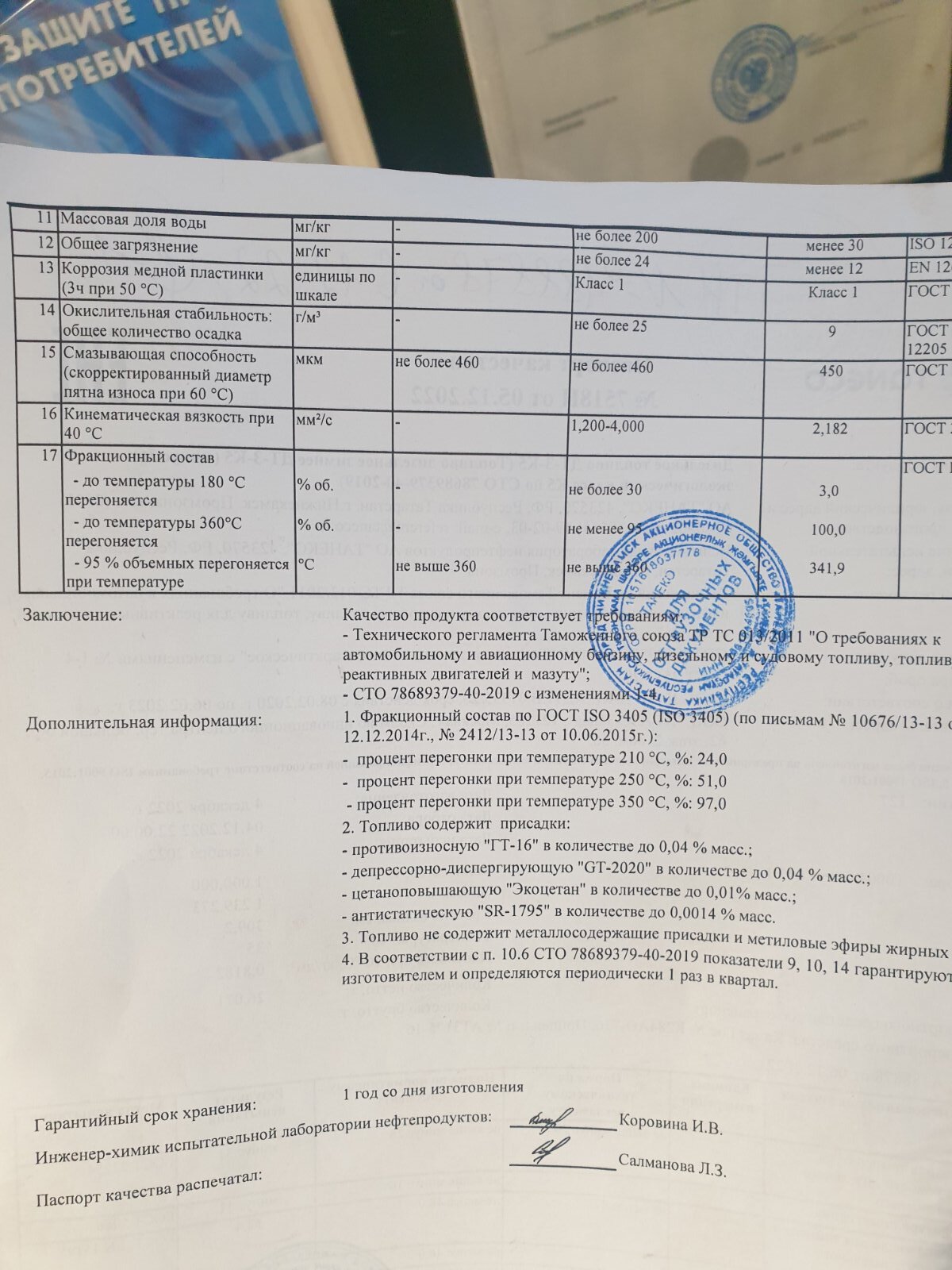

Нижний Новгород. Единственная в городе заправка.
1 час назад, Typ777 сказал:
Элитный!!! Паспорт :up:.
Шикарный!!! У нас такого нет:sad:,  может быть позже завезут.
Как из Самары недавно выкладывали, может к нам и завезут, но на несколько азс в область, в Москве вряд ли будет.
10 часов назад, B.M. сказал:
Это у повара рука дрогнула и смазки лишка плесканул нечаянно...  :D

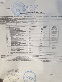

Вчерашние паспорта на Боровке.
Вывод: делаем микс в баке 50% Союза с заипатой смазкой  - 371 на 50% Танеко с хорошим цетановым числом.
1 час назад, B.M. сказал:
Тоже миксовал оба . И тоже понравилось.

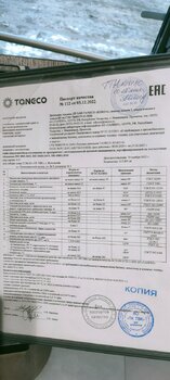

Рябиновая ул, Москва , все хорошо, разницу между помутнением и птф стали небольшую делать, еще бы смазку)

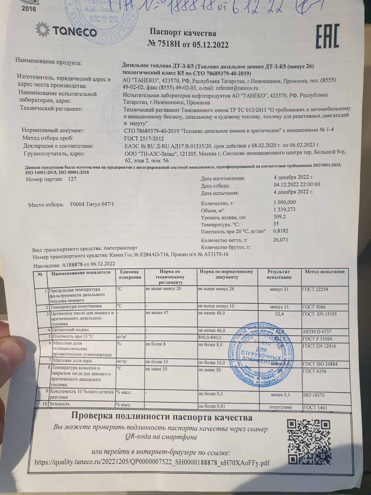

Санкт-Петербург, Вербная 23.
ТД Танеко
