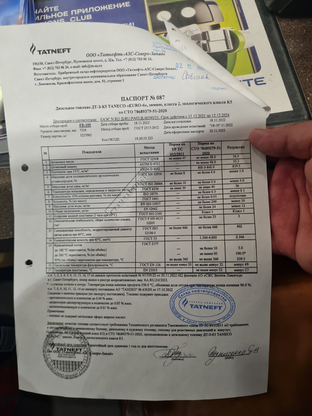

5 часов назад, B.M. сказал:
Сравниваю "лето" с "зимой" и что-то не возьму в толк: кто из них лето, а кто зима.
А ты сравни у этих двух ДТ температуру помутнения и фильтруемости, а точнее, какая между ними большая разница. Как говорят специалисты, у хорошего ДТ не должно быть большой разницы между ТП и ТФ.

Странно, после заливки зимней соляры стали сильно падать обороты двигателя на светофоре, аж колбасик движок и вибрация сильная, при полностью прогретом двигателе. До этого ездил на летней с добавлением смазывающей присадки все было прекрасно.

Свежий паспорт из Самары.
26 минут назад, CCCP[Ne0] сказал:
Шикарная смазывающая.
Mr.S  Сильно она меня удивила.  Залил полный бак, проверим. У нас -18- -20 сейчас по ночам.
2 часа назад, CCCP[Ne0] сказал:
Отличные характеристики! А смазывающая, так ваще шикардос!   Я себе вчера танеки залил, увы, нету таких характеристик по смазке на севере подмосковья.
1 час назад, CCCP[Ne0] сказал:
Это детство для танеки. Уже напроверялся, осечек не было.
У меня тоже самое. В Челябинске ночью было -30 говорят, когда я проснулся уже -23, прогрел движок полностью, потому что за день до этого была проблема, и поехал, но на светофоре машина глохнет пыталась при сильной вибрации, а через 500 метров на ходу, при сбросе скорости, заглохла. Начал заводить, стартер крутит, машина не заводится (при том, что при любом минусе машина заводится с полоборота и это не образно, так и есть). Стартером долго маслал, но только на второй раз с нажатием газа завелась. И поехала как ни в чем не бывало. За день до этого было тоже самое, но завелась после того как заглохла с первого раза и намного быстрее. И тоже дальше работала без нареканий. До этого 5 лет только Татнефть и Лукойл (по межгороду, где не было Татнефти). Боюсь качество солярки резко испортилось. А первый такой случай был 27 ноября- первый сильный ночной минус у нас был.
