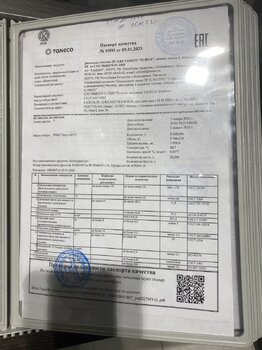

Всех с наступившим!!

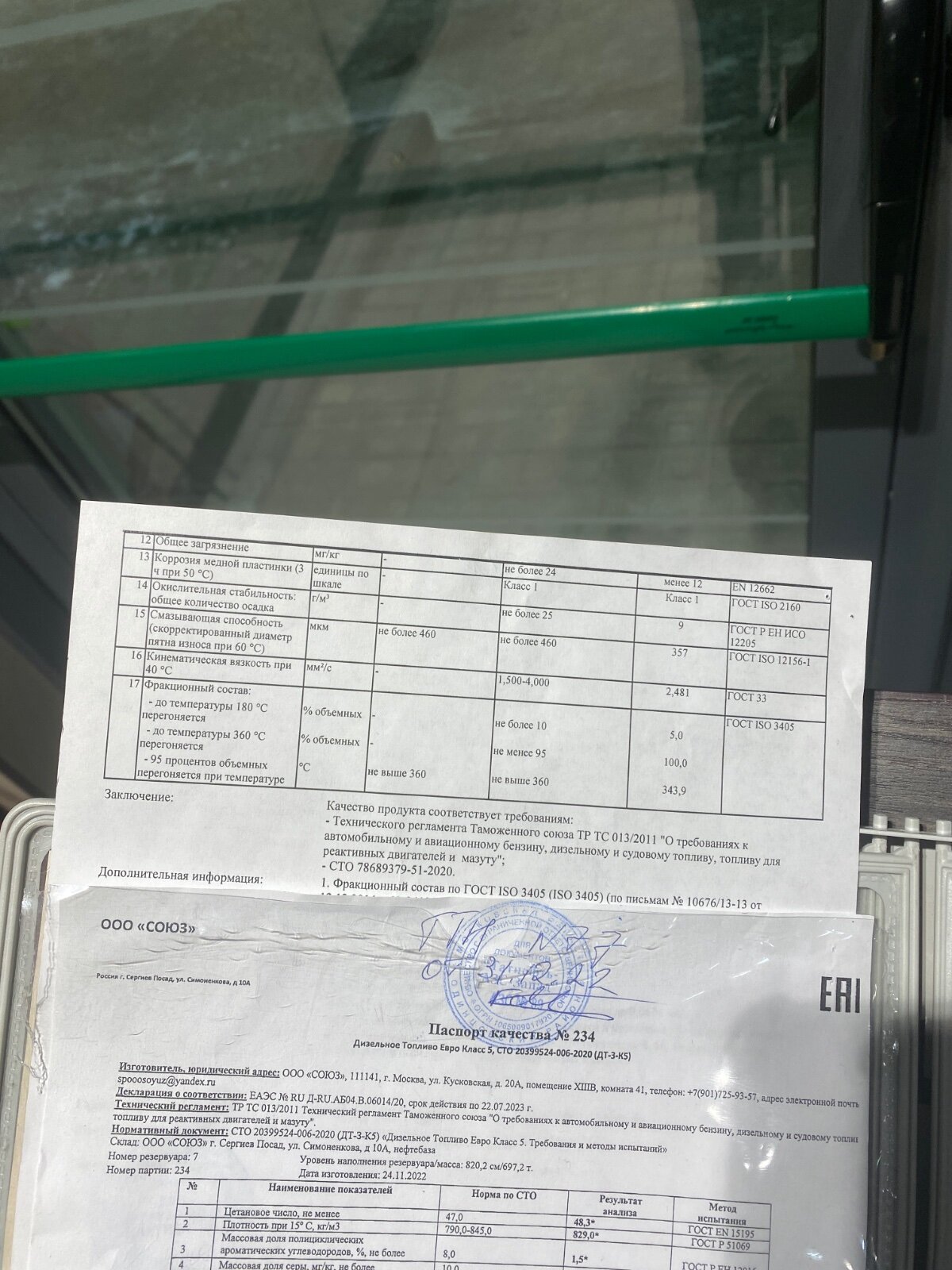

Москва. АЗС на Полуярославской. Первый раз вижу от Союз.
39 минут назад, Акбарс Альбертыч сказал:
Странно, на печати дата 22.01.22 Это же дата когда заверен документ, разве нет?
3 часа назад, Leshiu сказал:
Наверное там 02.01.23

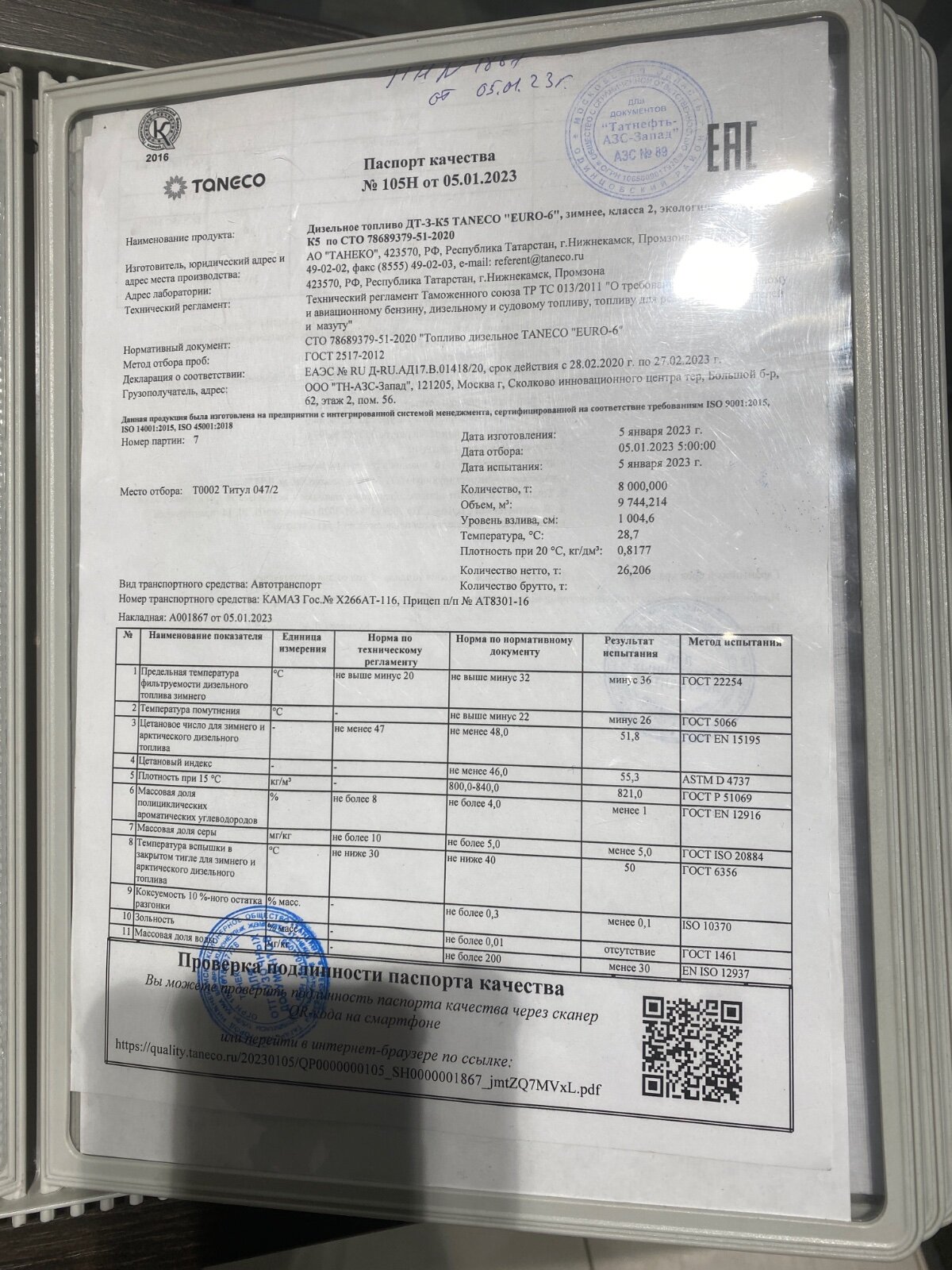

МО, М-10 Россия, 35-й километр, д.Елино, АЗС №94, залил сегодня
Тут уже зимнее, но надо отметить, что после ДТ-А-К5 машина едет существенно лучше. Жду утра, заведусь или нет....
Танеко радует

Мдаа... только я начал радоваться стабильности ноября и декабря. Вот подарок после НГ бодуна они сварили.
Народ жаловался, что мало смазки?
Заполучите!
Только не смотрите, что там теперь ЦЧ 51,8... и замерзает при -36! (Вот это кстати не приятно).
От Танеко тут только сера... (менее 5)
кстати сегодня под Сергиевом-Посадом на двух АЗС Татнефти продавали только Танэко... обычный сняли с продажи :crazy:
Это что теперь если морозы... в любом случае идти смотреть какой там Танеко. В такой бы я антигель добавил если ожидалось бы -30
djinaik а зачем в Москве арктику продавать? Любоваться на низкую птф?) реальной необходимости нет никакой. Гпн и лук вообще до -27 продают, и даже на недавних холодах не замерзли. -36 с запасом. Цч лично мой авто устраивает, в отличие от того же гпн, где, наоборот, цч очень высокий.
п.с возможно таким образом пытаются не повышать ценник

а зачем нам тогда такой Танеко? чем он отличается от простого Союз? Лукойл? Teboil?
зачем мне переплачивать :pardon: я могу так залить обычный ДТ Союз и присадку добавить и машина будет ехать также как на этом танеко и заправка выйдет дешевле, только прожиги чуть чаще.
На немецких моторах ЦЧ 54+ дает приход в мощности и снижает расход топлива (если раздушен - чипован).
В случае старых корейцев могу сказать, что нужно как и японцам ЦЧ 50 и плотность жирную (это минус Танеко кстати). Как у новых не знаю требования.
Посмотрите паспорта например за 2019, 2018 год... по сере тоже Евро-6, а цифры ЦЧ и замерзания достаточно стабильные.
Для меня Танеко был эталоном стандарта и стабильности, когда пересел на дизель. Я заправлялся и не смотрел паспорта, т.к. всегда знал, что там отличные показатели и машина будет "летать":
- стабильно высокий ЦЧ 54+ (летом и зимой);
- сера меньше 5 (но в ковидное время были прыжки до 6);
- зимний гарантированно -45 (да это перебор для МО региона, но морозы в моей деревне бывали -38 и даже заводился и спокойно ехал, когда антифриз на грани льда был);
- у старых летних ДТ Танеко была фишка: не замерзали до -20 и некоторые замороченные запасали его в канистрах, чтобы лить в межсезон и не паришься что залито в генераторе резервном или вебасте автодоме-прицепе (теперь у летних примерно -12...);
Вот посмотрите я выкладывал "Зимний" подмосковный от 22.12.22 (-49):

Танеко разочаровал.
При морозе в -30 град продавать ДТ с темп помутнения -27 и замерзанием -35 считаю как миним вредительством, и как максимум предательством.
Необходимо было сделать вояж в область, где морозы были и пониже чем 35, сунулся на Танеко, уехал. Заезжаю на ГПН, хоба а тут до -30. Дальше РН, тут вообще до -28. Поехал на самое дорогое, Лукойл...-41. Попросил паспорт, по нему -38. Ну заправил. Проехал 300км без проблем. Морозы на трассе были до -33. Не прихватило.
Но все-равно негодую. Летом продавать ДТ которое до -42 это летнее...Зимой до -35, это зимнее. Совсем сбрендили.
Да и по цене уже скоро ровня Лукойлу будут...

Напрасно. Нареканий за долгие годы по танеко евро6 по замерзанию не было ни разу. Судя по указанным цифрам, все же это было танеко евро5. Я этот паспорт смотрел недавно. И он желтый.  Настоящий незамерзающий танеко 6- почти что прозрачный и температура застывания в недавних партиях -51С.

Санкт-Петербург, Оптиков 1
Сразу не обратил внимание на дату. Почти месяц как паспорту.
