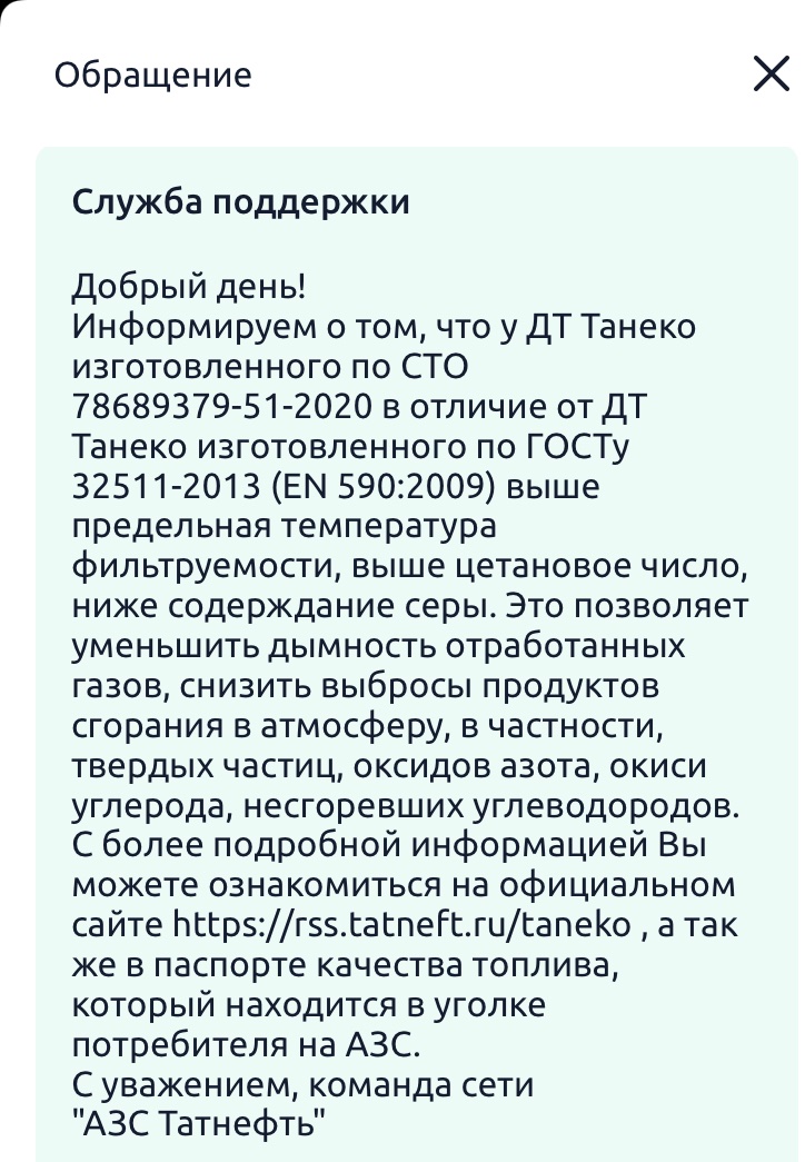

Для информации, это мне ответили из Татнефти на мой вопрос «Чем отличается ДТ Танеко от ДТ Евро?»
2 часа назад, ValeRus сказал:
Может, у Танеко ПТФ, если уж на то пошло (зачастую они у Танеко и обычного ЕВРОвского Дт примерно одинаковы), показатель НИЖЕ имели в виду))
