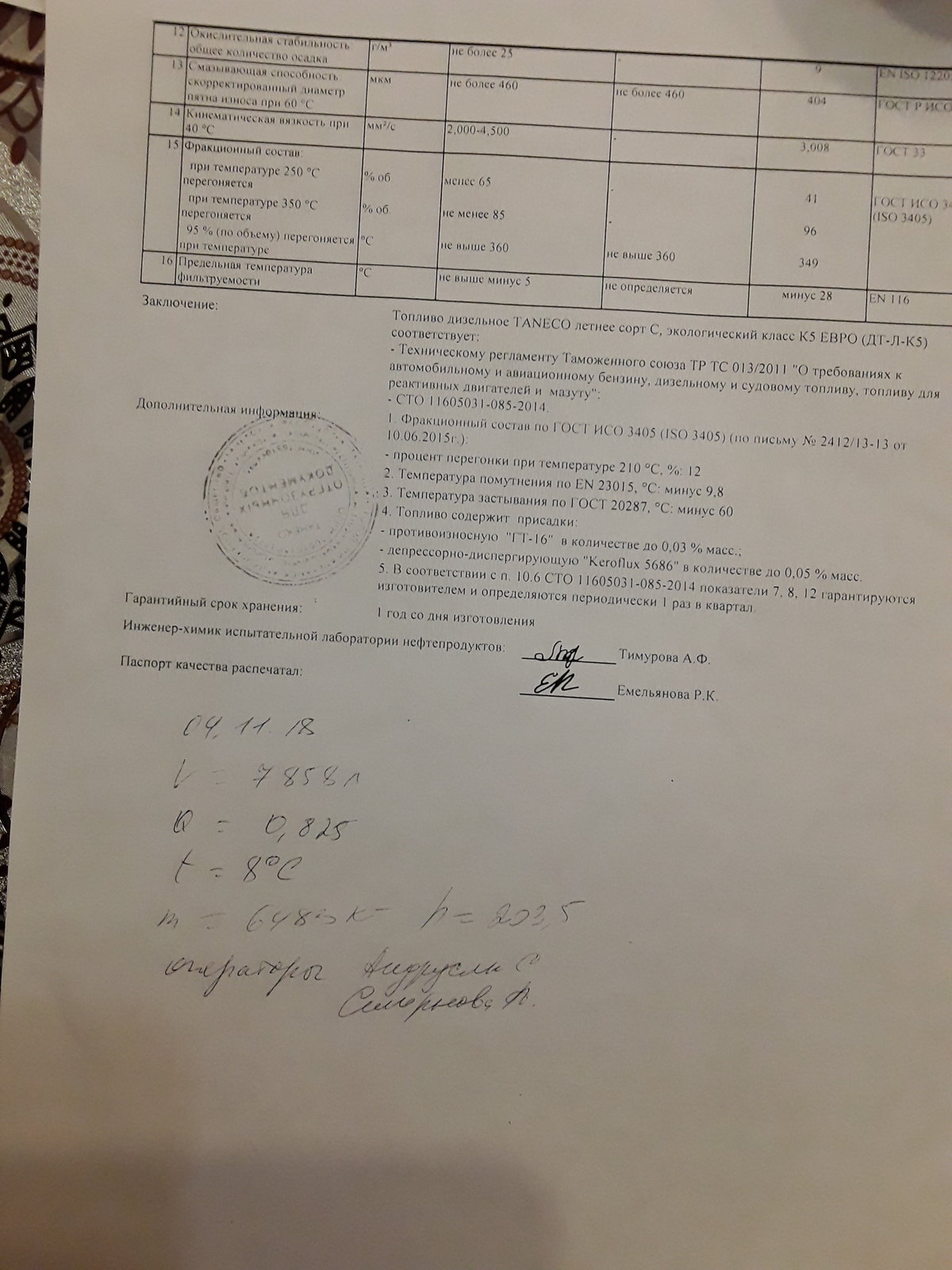

Сегодня сравнивал 2 брэнда: Танеко и Лукойл Экто. Паспорт Танеко.

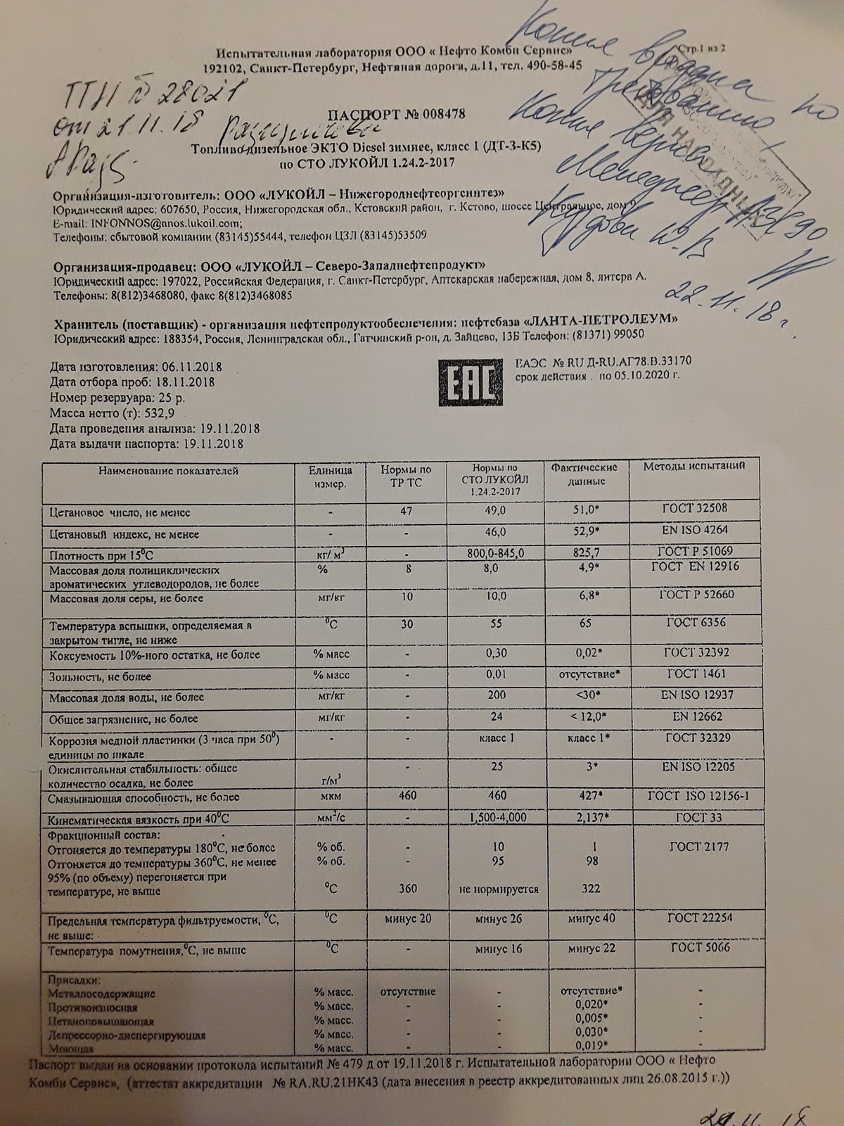

Паспорт Лукойла.
Лукойл с Танекой рядом не стоял.

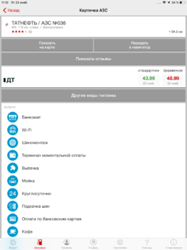

По деньгам: литр Танеко 47.99,литр Лукойла 47.05 И да, Лукойл уже зимний. А Танеко ещё летний.
Изменено пользователем Inok63
на Татнефти  заправлялся недавно  в одну машину Танеко , в другую обычного  , со слов оператора  Танеко  до минус 44  , обычный дизель до минус 21 , скорее всего температура полного  замерзания   парафин раньше выпадет , Танеко на улице в прозрачной банке держу  пока только минус восемь было , прозрачное как вода  декабрь сильных морозов не обещают парафинизацию не увижу даже если и всесезонка , 300 литров в бочках  запас  до января  потрачу ,затем  новое поступление Танеко  точно  зимнее будет  , в 2016 году их  топливо  также в банке на улице  держал , при минус тридцати шести парафинов вообще не увидел

Паспорт Лукойла.
А мне кажется Лук по плотности и смазке получше!
9 часов назад, Finik сказал:
Так Лук еще и зимний. Глупо лето и зиму паспорта сравнивать
Не удивлюсь , если Танеко зимний к 50 руб подойдет

Дело в обьективности: у зимнего Лука ЦЧ как бы повыше быть должен, чтобы топливо веселей сгорало.
14 часов назад, Finik сказал:
По плотности чуть лучше, а по смазке чуть хуже: пятно износа на Танеко меньше.
