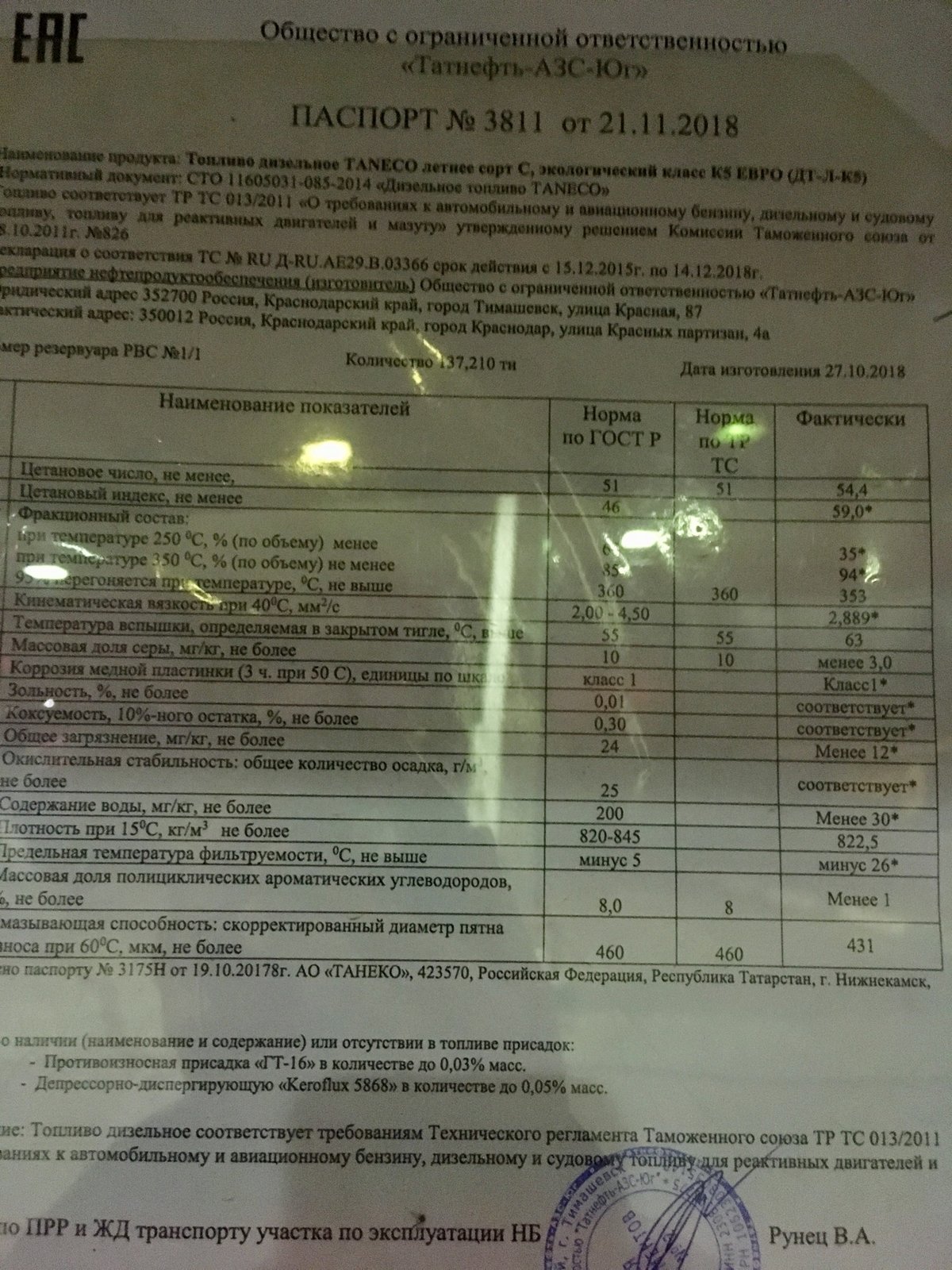

Танеко.... Но на Танеко не похоже))
Чем не похоже? Можно узнать?
31 минуту назад, SFedorovv сказал:
циферками ... это же лето еще... особенно смазывающая ... а так и сера, и ЦЧ... Сравните паспорт летний с Татарским и все увидите сами

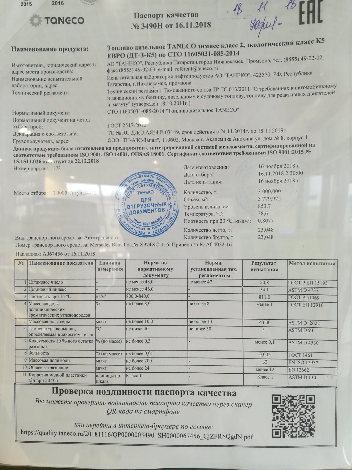

Халтура, а не дизтопливо. ЦЧ не может быть <51, плотность не может быть <820, разница между ТП и ПТФ не может быть >20.
13 минут назад, Палыч314 сказал:
Это же зимнее топливо? C точки зрения ГОСТ Р 52368-2005 (ЕН 590:2009) все нормально.
