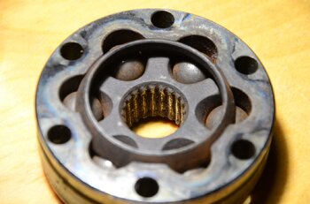

Подскажите, для внутреннего "шарикового" шруса допустимо использовать те же смазки, что и для наружного? Т.е. с MoS2. По логике да, потому что принцип примерно такой же, разве что ход шариков поменьше. Сбивает с толку то, что в заводском каталоге для них все равно значатся разные смазки: G052738A2 для наружного и G052528A3 для внутреннего. Кроме того, где-то тут в теме человек выбрал как раз разные смазки для этих шрусов.
electro engineer внутренним важна ещё термостойкость (они греются), потому и разные.
psnsergey спасибо, да действительно в каталоге есть приписка "высокотемпературная". Значит я не прав, лучше разные смазки.
Информацию об аналогах G052528A3 вообще не могу найти. Вроде должна подойти часто упоминаемая здесь FEBI 03630?
И еще немного оффтоп: Если шрус толком неразборный, то вообще реально его чем-то промыть дочиста от старой смазки? По опыту бензин эти смазки толком не растворяет, остаются отложения где-то на поверхностях. Но например если залить в шрус какой-нибудь растворитель и оставить на недельку? Правда есть подозрение, что он после этого таки сам разберется на части и уже появится обратная проблема - как его назад собрать.
electro engineer карбклинером прекрасно отмывается с замачиванием на час, и несколькими такими замачиваниями. Сам он без помощи никак не разберётся - можно не переживать
