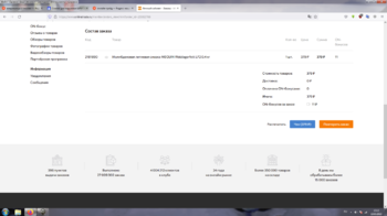

Подскажи, если знаешь и есть такой Артикул Мегуин туба 400 грамм с  молибденом?
5 минут назад, kazan801@yandex.ru сказал:
Код производителя: 6448 Meguin
240620655_.thumb.png.4aec81128b358d4e85ed0dc37d487f22.png Сечас стоит чуток подороже:1606746909_.thumb.png.d6f96c4f16520ac0ca89d7664d939f83.png

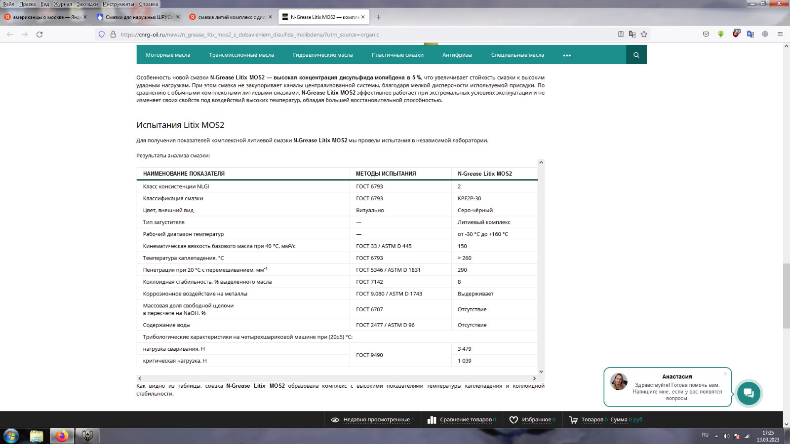

 Но вообще присмотрись вот к этой- она на литий-комплексном загустителе: цена в районе 500р
https://cnrg-oil.ru/news/n_grease_litix_mos2_s_dobavleniem_disulfida_molibdena/?utm_source=organic
1678924807_.thumb.png.373d1064992122f92a1350a1b9477ac9.png1903284959_.thumb.png.d2243b9492e5e7ae1732205b58f19635.png

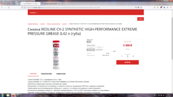

 Либо ищи краснокнижного  единарога!))- в лице редлайн св2 или что то похожее.
 там "полный фарш" и ценник в районе 3000-5000р
 кстати сейчас есть в наличие- но старайся покупать у диллера- могут и подделку подсунуть.
https://www.redline-shop.ru/catalog/smazki/smazka_redline_cv_2_synthetic_high_performance_extreme_pressure_grease_0_42_l_tuba/

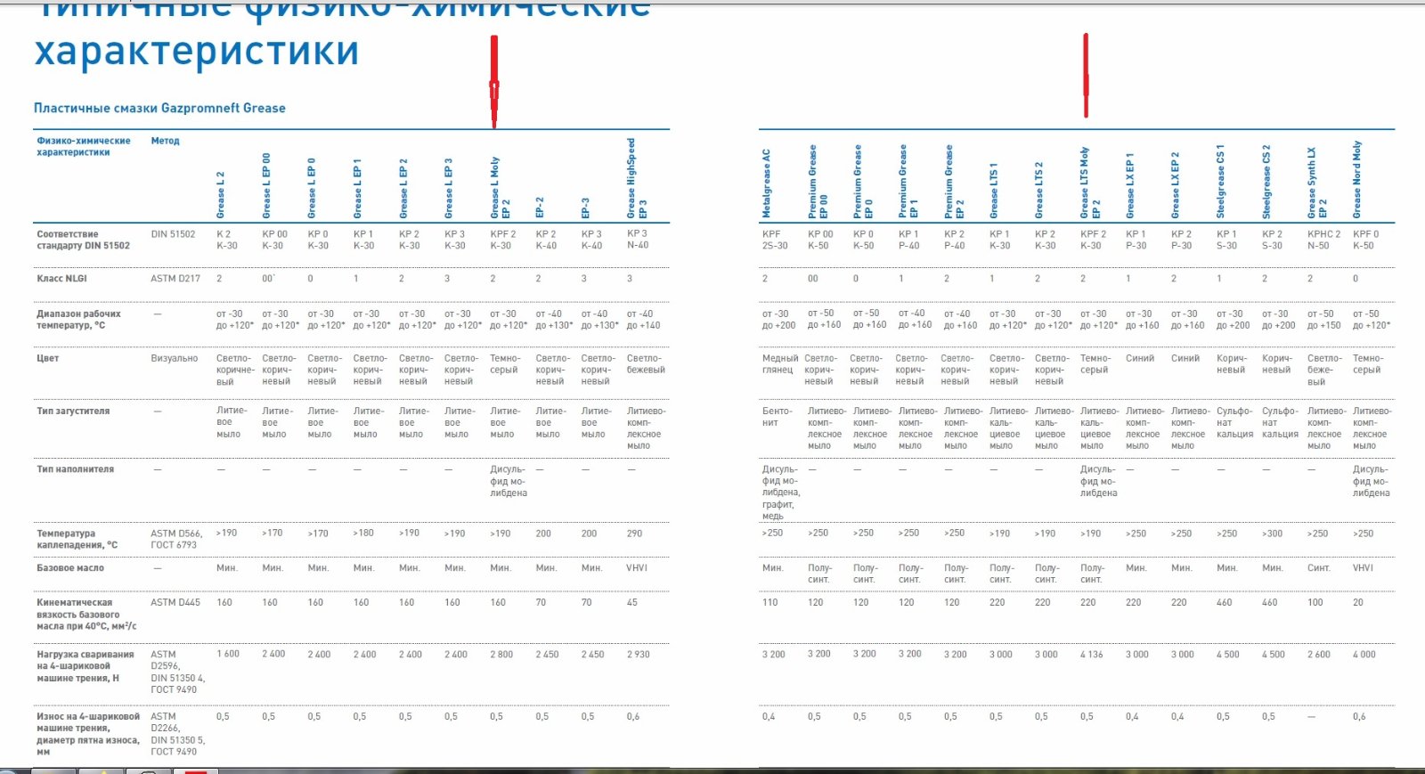

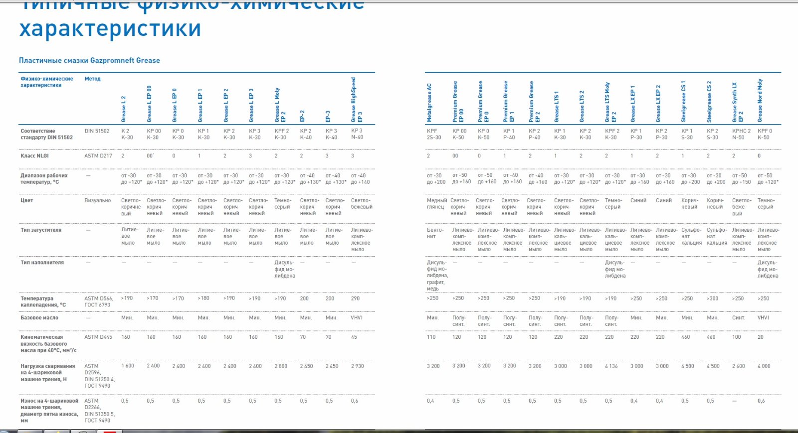

нет. там 3 вида... внимательно приглядись.
 Нужна вот эта  Gazpromneft Grease LTS Moly EP 2
https://gazpromneft-oil.ru/ru/products/all/gazpromneft-grease-lts-moly-ep-2
эта смазка по нагрузкам получше чем просто литиевая с молибденом.
 по нагрузке сваривания аж 4000+  литийкальций- дает лучшую водостойкость и  лучшую защиту если в шрусс вода попала, по сравнению с просто литием.
Смазка Grease LTS Moly EP2 400 г Gazpromneft 2389906880
 Вот сравни:25237533_..thumb.jpg.d18a38d17569d0ec2524ae70ce52b510.jpg
