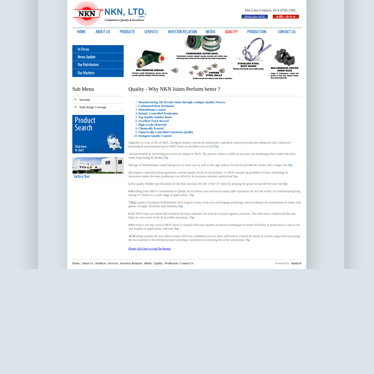

В комплекте с внешним шрусом NKN лежала такая вот смазка. Цвет черный. Правильно ли я предполагаю, что по составу это скорее всего литий на минералке с добавлением дисульфида молибдена? Или есть таки вероятность заполучить шанхайского барса вместо драной кошки? :)

2 часа назад, Stal сказал:
остается только гадать:pardon:
6 часов назад, Stal сказал:
Пишут, что смазка премиального качества.
1 час назад, SL1 сказал:
Опять похоже пролетел, побоялся ее в свое время закладывать. Была в наличии Polyna CV для триподов, ее и заложил. А теперь вот есть смазка, но нет шрусов для ее применения. Разве что какой аварийный случай. Были смутные подозрения, что смазка хорошая, поскольку только этот шрус в афтермаркете оказался точной копией оригинала, включая визуально заметные технологические нюансы изготовления. Пыльник из комплекта тоже оказался оригинальным, его и поставил - исправно служит уже пятый год.

На заборе все что угодно можно написать. Наличие всяких премиальных слов в описании уже настораживает.

Все-таки, такие смазки надо морозить. Японские афтемаркетные смазки для ШРУС, хоть и хорошие, но поголовно до -20С, может до -25 максимум.
6 часов назад, SL1 сказал:
Да, я уже подумал об этом, но моя морозилка не дает ниже -18С, придется зимы ждать:)
