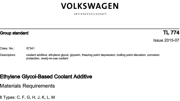

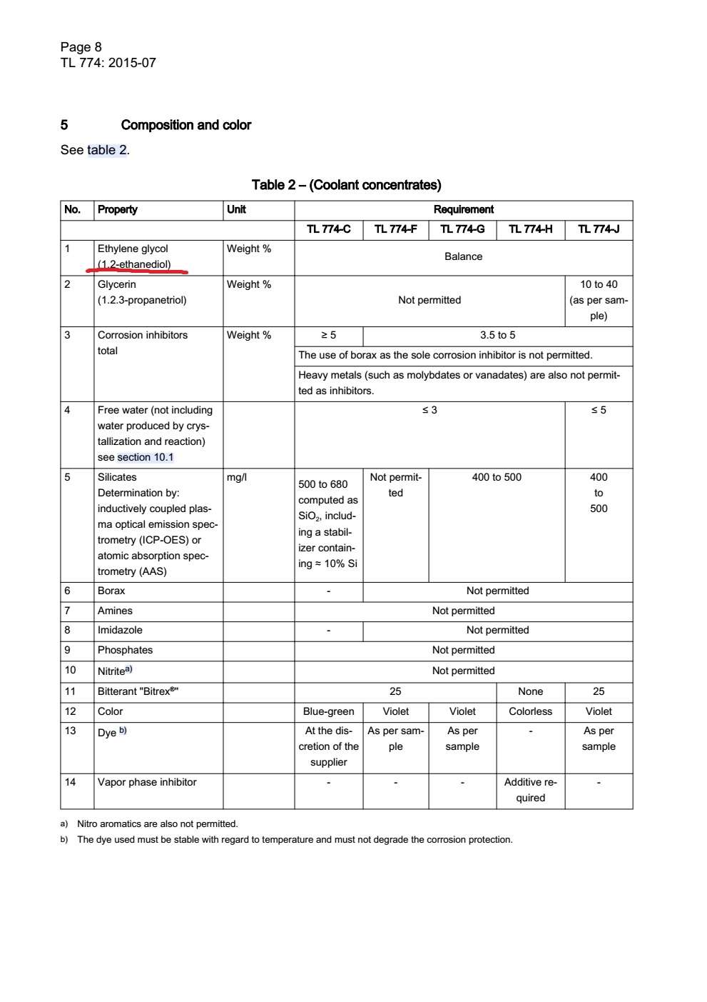

SerV 868 Опубликовано: 4 сентября 2016 Поделиться Опубликовано: 4 сентября 2016 в сети пишут про пропиленгликоль в составе G13 в угоду экологическим требованиям - видимо ошибаются ) однозначно ошибаются, или вводят в заблуждение. сам стандарт TL-774 называется жидкости на этиленгликоле могу вас заверить что в версии 2017 года G13 по-прежнему на этиленгликоле (+глицерин) TL 774-C [G11] For all engines, including light alloy engines. Blue-green color (must no longer be used for factory filling of Volkswagen Group vehicles). TL 774-F [G12+] For all engines, including all-aluminum engines. Violet color (must no longer be used for factory filling of Volkswagen Group vehicles). TL 774-G [G12++] For all engines, including all-aluminum engines. Violet color. TL 774-H [G12++Di] For all engines, including all-aluminum engines. Only for engine run-in test stands. Colorless. TL 774-J [G13] For all engines, including all-aluminum engines. Violet color. TL 774-K [G16] For all engines, including all-aluminum engines. Color: yellow TL 774-L [G12EVO] For all engines, including all-aluminum engines. Violet color. TL 774-M [G15] For fuel cell applications. Colorless 1 Цитата Ссылка на сообщение Поделиться на других сайтах
