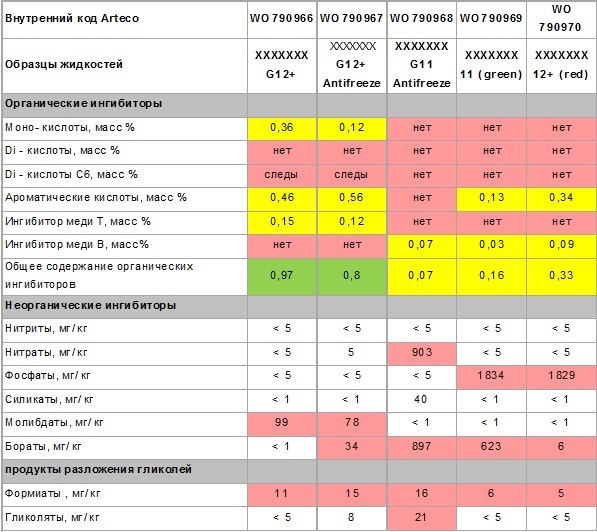

строго говоря полоски дают примерное понимание, поскольку пакет ингибиторов это 1 вещество, а смесь веществ. в которой один и тот же компонент может являться ингибитором алюминия и припоя, а второй меди и алюминия. содержание одного ингибитора падает, но для этого есть второе вещество - "дублер".
это конечно упрощенное объяснение, но сути не меняет - поэтому полоски это очень примерное понимание (точное даст только хроматография), но лучше чем проба на вкус :)

Я почел, написанное вами постом ранее (цитирую: "...это была всесторонняя проверка хроматография (для количественной оценки ингибиторов + металлы на атомнике) + на стендовая проверка, а не просто рН, плотность, коррозия в стекле..") и подумал - может бельгийцы, замеряя плотность тестового антифриза, узнают о нём что то эксплуатационное, кроме обычного отношения массы к объёму.
аа.. нет, у Arteco достаточно методов для более точного контроля :)
иногда плотность помогает распознать ввод лишних компонентов, например солей, чтобы сэкономить на гликоле, но при этом дать магические для Российского уха "минус 40". или например когда глицерином излишне увлекаются, забывая что плотность соотношения МЭГ+вода, примерно одинакова для всех
но это гораздо надежнее сделать ВЭЖХ (высокоэффективная жидкостная хроматография).
HPLC наглядно показывает кто "тигру мяса не докладывает", и кто и в каком % отношении экономит. но как и водится, победителей называть нельзя, впрочем оно и к лучшему.
