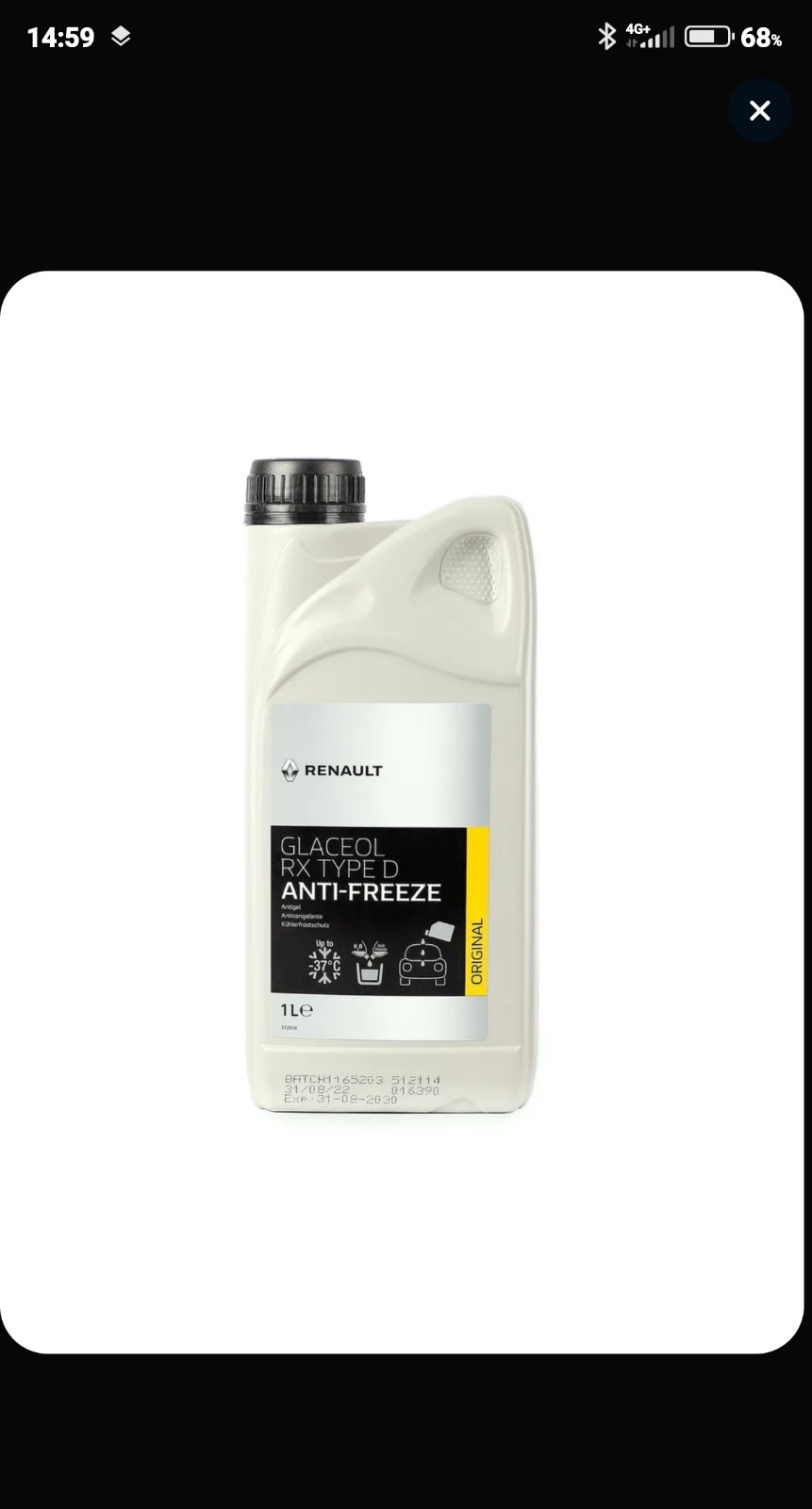

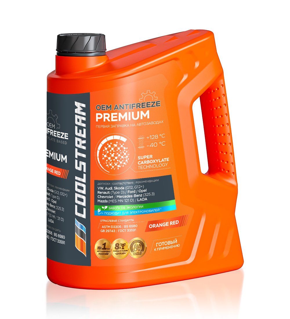

27 декабря 20241 г Доброго времени суток. Имеется Рено Дастер, двигатель F4R. Планирую заменить антифриз. Сейчас залит ещё оригинал Renualt. Вопрос собственно что залить так же оригинал Renault CLACEOL RX Type D или Cool stream. Последний меня смущает тем что я сомневаюсь что он карбоксилатный, после ухода Basf.
27 декабря 20241 г Александр-34rus А Cool Stream никогда с BASF и не дружил. Он с Arteco спит, точнее спал. Интересно, а какой он тогда этот Premium ? Чистый карбоксилатник.
28 декабря 20241 г 15 часов назад, Александр-34rus сказал: Последний меня смущает тем что я сомневаюсь что он карбоксилатный, Зря смущаетесь. Кулстрим вроде бы во вранье замечен не был. 15 часов назад, Александр-34rus сказал: или Cool stream. Если его то лучше такой https://www.cool-stream.ru/catalog/antifreeze/premium_nrc/ Он кстати полностью с оригиналом совместим если я не ошибаюсь и сейчас что-то изменилось. Изменено 28 декабря 20241 г пользователем Vasek555
