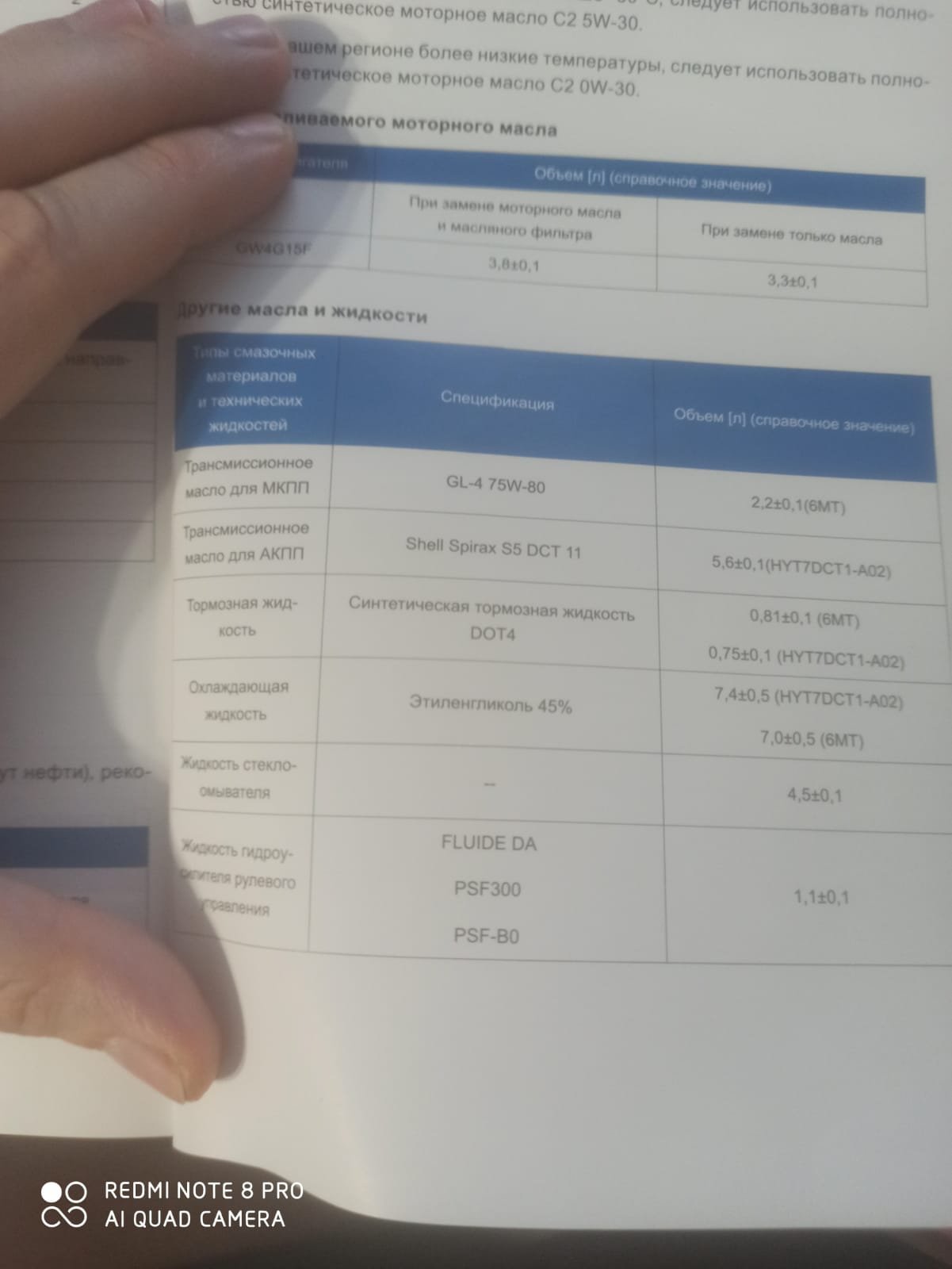

Подскажите чайнику , какой тут антифриз нужен по маркировке?
1972андрей Что за машина?
1 час назад, 1972андрей сказал:
Vasek555 хавал м6
https://www.cool-stream.ru/catalog/antifreeze/chn/
Vasek555 почему то только красный , а у нас желтый или желто- зелёный залит , взяли у дилера оригинал, литрушку на доливку , вообще говорят G12+ подойдёт, а у кулстрима что другие стандарты, чет не нашел у них G12 ?
7 часов назад, 1972андрей сказал:
Это VAGа стандарты.
15 минут назад, CRESTAkrasnodar сказал:
Это VAGа стандарты
Вы сейчас человека в космос отправили. Он до сих пор льет антифриз по цвету!
9 часов назад, Gazzzooo сказал:
Еслиб лил только по цвету тут вопросы не задовал бы , или предлагаете мне в залитый жёлтый взять красного на доливку ?
1972андрей цвет не имеет значения, это всего лишь краситель, долить можно любого цвета, главное, чтоб подходил по параметрам.
