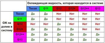

Как известно законодатель мод G-11/12/13 концерн VW, у него существуют, свои рекомендации в плане смешиваемости и возможной замены.
Erstbefüllung Serienfüllung - Первоначальное заполнение / рекомендуемая замена.
Mischungen von kühlmitteln- возможные смеси антифризов
Braun Farbe - коричневый цвет.
G-11 = G-48
G-12+ = G-30
G-12++ = G-40
(G-05 старый фордовский и G-34 DexCool по понятным причинам в таблице не фигурируют)
И так, если у вас по таблице Basf рекомендован G-48, наиболее подходящим вариантом следует признать не G-30, а G-40, он же является наиболее приближенный по составу.
Если у вас япономашина и силикаты там не приемлимы, значит только G-30 (G-34, при наличии оф. допуска к применению DexCool) без вариантов.
И на конец лобридный G-40, будет предпочтительней древнего гибридного G-05, там где рекомендован в качестве возможной альтернативы G-48.
GlasElf Auto Supra (концентрат) = CoolElf Auto Supra =Chevron / Texaco Havoline XLC = Castrol Radicool SF = CoolStream Premuim
(кто знает дальнейшую цепочку - продолжаем буду добавлять)

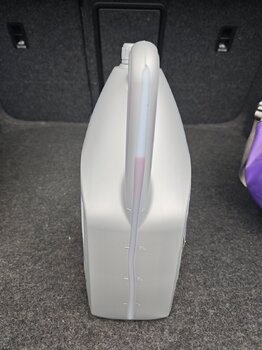

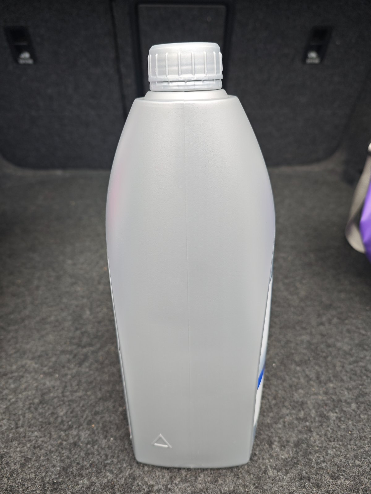

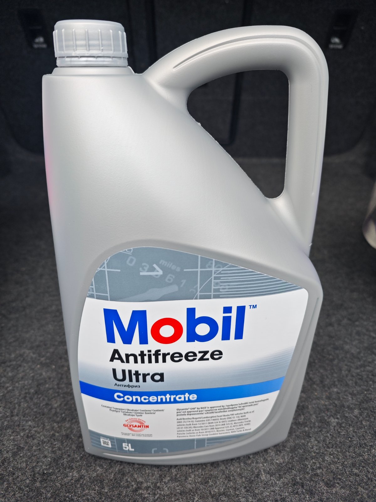

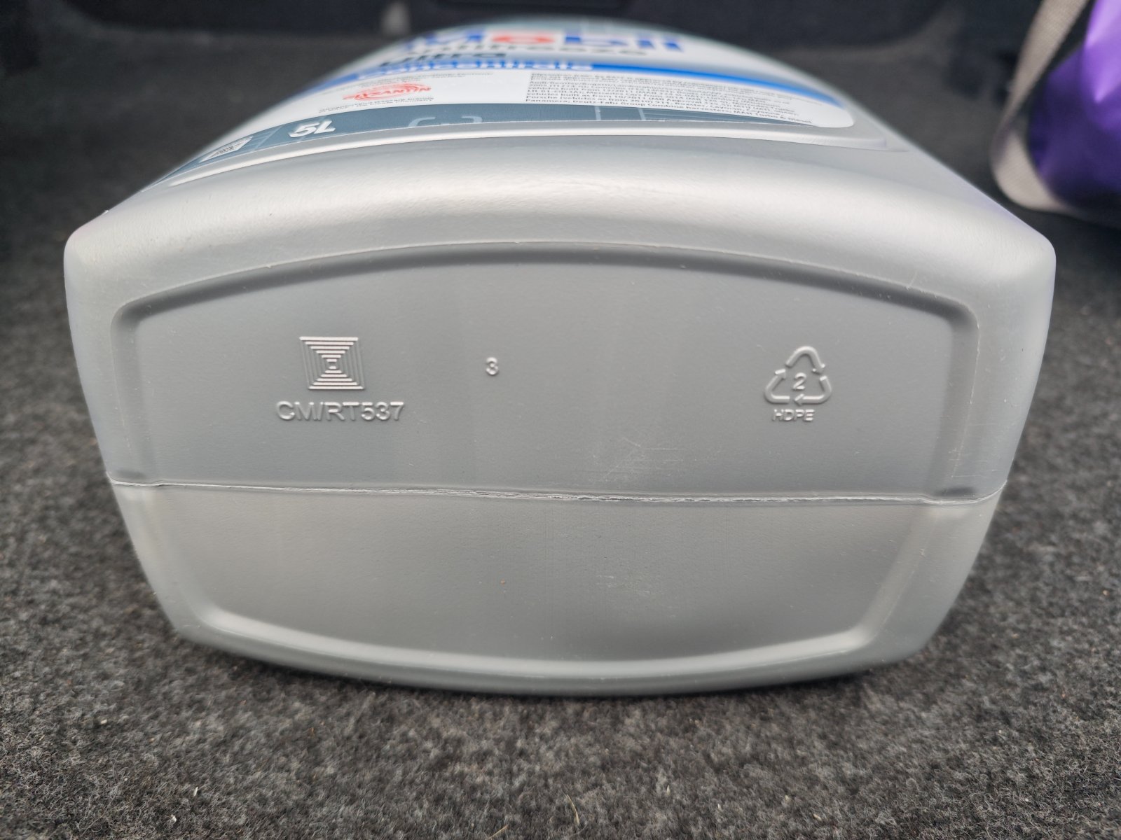

Пришел антифриз, шкала уровня кривая. От Мобила не ожидал. Такое может быть в оригинале?

1 час назад, SNL сказал:

Ну как бы для начала озвучь: где, кто поставщик, и за сколько брал ...
Aleksszlat Ozon, Akrond.shop, 4040 р.
Ссылку давали выше, могу найти, но у продавца товар закончился. Отзывы были хорошие, около 40 оценок.

9 часов назад, SNL сказал:
P. S. https://ozon.ru/t/3lwp5xl
Посмотрел продавца, магазин специализированный, премиум(только отзывов 8500 +/-), не однодневка, оснований в нём сомневаться у меня нет.
А с учётом их ассортимента, ну х/з, что контрафакт маловероятно...
PS у тебя сколько этих канистр, и как остальные ?
Aleksszlat одну купил. Для замены 10 л мне должно хватить. Сзади "двойная" этикетка с описанием на русском внутри. Прилеплена с воздухом. В отзывах писали что по запаху точно Глисантин, его не спутаешь. Только я не знаю как он пахнет)))
