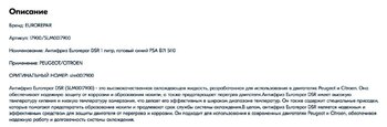

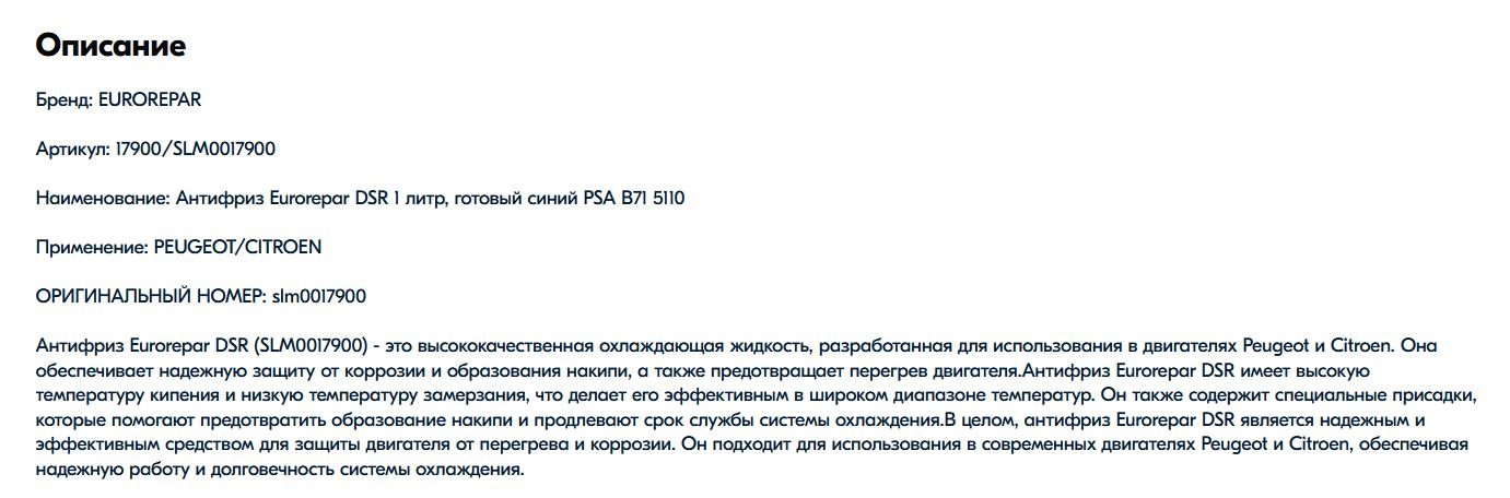

22 февраля 20251 г 11 часов назад, Dime сказал: оказалось, что в двигатели Citroen (tu5) абы какой антифриз нельзя лить. имеющий допуск PSA B71 5110, ну собственно вроде как и все
22 февраля 20251 г 7 минут назад, Gazzzooo сказал: допуск PSA B71 5110 Выбор невелик https://ozon.ru/t/ABe7E7d
22 февраля 20251 г 15 минут назад, Vasek555 сказал: Выбор невелик Если на том же озоне вбить в поиске например антифриз citroen, антифризы то выбор будет значительно больше. Просто кто то из продавцов заморачивается оформлением карточки, а кто работает по принципу "ладно! и так сойдет!" А дальше смотреть либо в описании, либо на фото этикеток Изменено 22 февраля 20251 г пользователем Gazzzooo
22 февраля 20251 г 19 минут назад, Gazzzooo сказал: Если на том же озоне вбить в поиске например антифриз citroen, то выбор будет значительно больше. И в основном совершенно не то что нужно - поскольку PSA он же Freecor DSC это карбоксилатник с добавлением молибднатов - молибднатный лобрид получается. Коих по пальцам посчитать можно. Изменено 22 февраля 20251 г пользователем Vasek555
22 февраля 20251 г Dime Выбор очень небольшой на самом деле если хочется прям по то что нужно по составу и допуску. https://ozon.ru/t/Nxvrx5v Или такой https://ozon.ru/t/9B1Zxxd Изменено 22 февраля 20251 г пользователем Vasek555
