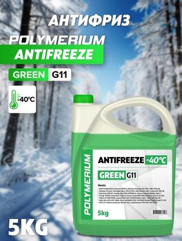

Сегодня получил 3-и баклажки от данной компании.
Помятуя(выше "пролетало" в скользь), сарказм по данному продукту без конкретики...
Кто что может сказать "за и против" ???

Я уже в теме по этим жижам отписывался - в описании полная чушь написана. Обещали навести порядок, но воз и ныне там.  Что в канистрах не знаю и знать уже не хочу... Там фоточки Сережа как начал скидывать так стало все понятно...

Почитал тему, читаю, читаю, полная ахинея препирательств и выставка своего эго ... однозначного резюме не увидел...
PS для начала отолью 0,5л. и кину в морозилку....

Когда ни на один конкретный вопрос не был дан ни один конкретный ответ и нет никаких аргументов кроме забыл, я сделаю, а потом фоточки непонятного содержания, то ничего удивительного...

Не являюсь чьим либо приверженцем(ну если только концентрат Basf Glysantin), специально зашёл в тему Coolstream, упссс, а там то же нет ни одного анализа, подтверждения заявленных характеристик и состава .... В итоге, чем он/они лучше ?
А бла бла, это как в "церкви" ....
