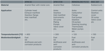

Вопрос такой, помпа NPW от Nissan Pump Manufacture и т.д. пришла с прокладкой из фибры, такая тонковатая прокладка из влагостойкого картона (айсин такую же кладет), канавок под герметик на корпусе нет, оригинальной прокладки тоже нет в природе. Вопрос такой, если ее заменить на фторопластовую (вырезать самому) из листа 1мм толщина, фторопласт хорошо дружит с ОЖ и с пакетом химией там?В системе отопления, фторопласт самый живучий по опыту, паронит и спец резина любят помирать.
Aisin который производства не Китай , а Япония кладет металлическую прокладку , по опыту лучше именно такую и ставить, она же идёт в оригинале (Toyota/Lexus) Кто ставит китайский Aisin, обычно покупают оригинальную прокладку
DIAMOND89reg На Тойоту да есть крутая прокладка, все по уму, на Misubishi лансер нет прокладки, там герметик задуман. В этом и загвоздка
Изменено пользователем yorker
yorker Фторопласт абсолютно инертен ко всей химии
Хмыр Да, даже с ракетным топливом используется, единственное у него адгезия низкая, насколько важно чтобы к металлу прилипало не знаю, будем пробовать тогда из 1 мм пластины резать аккуратно.
17 часов назад, yorker сказал:
Фторопласт деформируется под давлением. Если прокладка тонкая, пережать, недожать, да еще температурные деформации, может потечь. Если только толщиной в несколько мм и широкая.
SL1 Покопавшись в гугле, набрел на рулоны для изготовления прокаладок от Victor Reinz, там была и целлюлоза ака фибер, ака влагостойкий картон, также что то вроде паронита, но на арамидных волокнах. У нас это называют безасбестовый прокладочный материал, арамидные волокна + NBR. Вобщем то что надо. Фторопласт для таких целей нужен специальный, с низким creep - если не путаю это ползучесть.
** является инновационным безасбестовым термостойким прокладочным материалом, предназначенным для использования в условиях высоких температур и агрессивных сред. Благодаря уникальному сочетанию температуростойкой марки NBR-каучука и арамидных волокон, ** демонстрирует высокую устойчивость к теплу, механическим нагрузкам и химическим веществам. Этот материал способен выдерживать экстремальные условия, сохраняя свои эксплуатационные характеристики в широком диапазоне температур, что делает его идеальным выбором для применения в различных отраслях промышленности. Сферы применения **: Автомобилестроение: Применяется для изготовления прокладок в двигателях, трансмиссиях и системах охлаждения, где требуется высокая температуростойкость и устойчивость к маслам и топливу. Нефтехимическая промышленность: Используется для армирования труб, уплотнений и прокладок в оборудовании, контактирующем с агрессивными химическими веществами и при высоких температурах.
