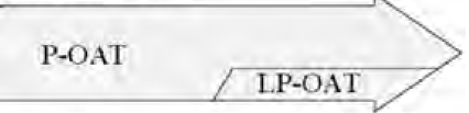

47 минут назад, SL1 сказал:
Уточню, LLC по Тойотовски это P-OAT.
Теперь да,но раньше это был ОАТ
phosphate and organic acid salt coolant P-OAT ((LLC) → organic acid salt, low phosphate, long-life coolant LP-OAT (SLLC)
Картинки из известной книжки, упоминаемой на форуме.
SL1 Я с этим не спорил, оба теперешних lls, sllc фосфатные лобриды разного содержания. До 2002 года тойота использовала оат.

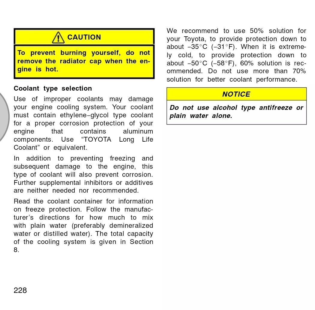

12 часов назад, Хмыр сказал:
Точно ОАТ?
Вроде руководство к Камри 1999г. не согласно и ссылается к LLC. Но может я не прав и нужно что-то ещё посмотреть.
IMG_20240608_233157.thumb.jpg.3dca4c8dc855f4d2861717f71391bdf0.jpgIMG_20240608_233134.thumb.jpg.1449d9056eb7f3ab217b372944a37a8d.jpg
Orlovich так и про тоже, llc тогда и сегодня разные, а название одно. Но это я тоже искал вычитывал, утверждать не буду, сейчас в этом нет смысла. Сейчас llc и sllc оба фосфатные в разной степени
