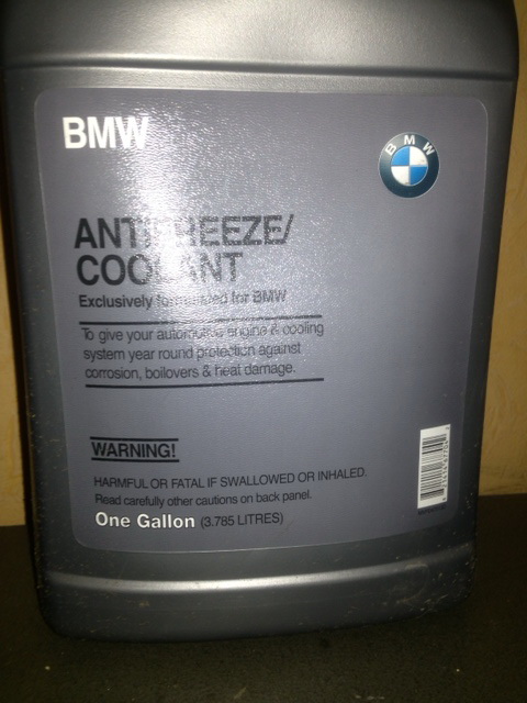

24 марта 201511 г Добрый день , уважаемые господа . имеем в наличии такую жидкость .(см фото .) 1 Не подскажите ли что это ? G11 или G12 или что ? Могу ли я использовать этот антифриз вместо рекомендованного Nissan Engine Coolant ? ( автомобиль Nissan Patrol TD42 ) . Вопрос возник не по причине "жлобства" и нежелания купить оригинал антифриз , просто есть лишних 4 канистры антифриза BMW и может его можно смело использовать в Nissan . Если он подходит для творения японского автопрома , то не подскажите по интервалу замены его на будущее? Мануал Nissanа рекомендует замену раз в 2 года , в BMW меняю реже , так немцы рекомендуют замену этого Long life раз в 5 лет . 2 и еще маленький вопросик .Производитель техники BRP рекомендует использовать в своих снегоходах и квадроциклах антифриз оригинальный XPS .По нему вообще все покрыто мраком , а именно такую жидкость у нас нет возможности приобрести . Может кто сталкивался с этим загадочным XPS и подскажет по замене ? Может представленный выше антифриз BMW отлично подойдет в качестве замены оригинала ? Заранее благодарю за помощь в этот вопросе откликнувшихся форумчан
24 марта 201511 г Ligir Вот про него речь, первый раз (по мануалу) меняется через пять лет, либо 90.000 км. Последующие - 3 года, либо 60.000 км. То, что используют большинство "европейцев", может натворить "дел". А вот что и как - точно неизвестно. По XPS - вроде как нет проблем с покупкой у дилеров\продавцов этой техники.
25 марта 201511 г @Legion777, благодарю за ликбез :drinks: тема , правда , немного не раскрыта . не есть хорошо , что BMW нежелательно в nissan залить , почти 20 литров концентрата валяться просто так будут , на BMW менять ничего ближайшие 5 лет не надо . А вот с XPS точно беда , нет поблизости такой жидкости и все тут
