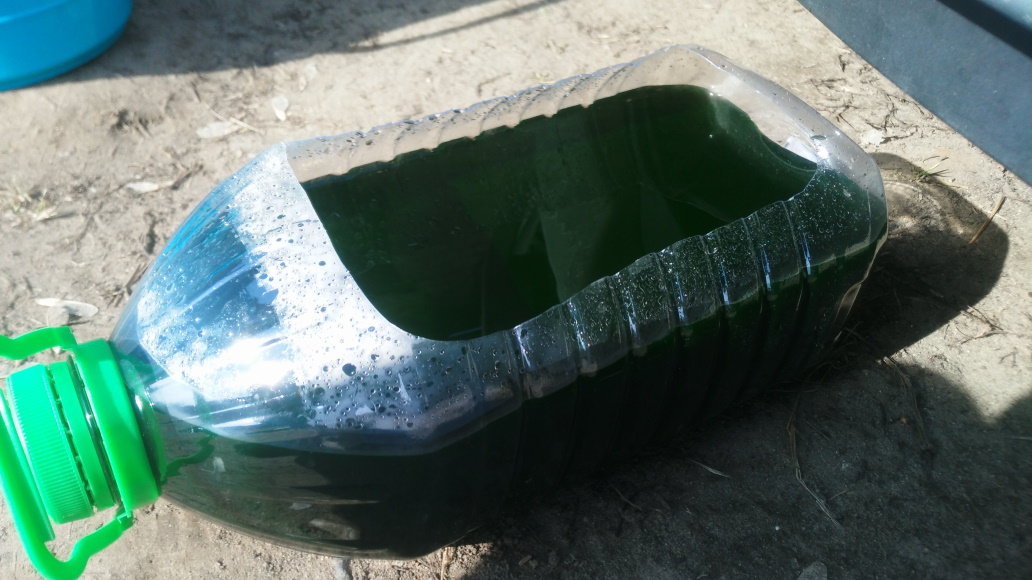

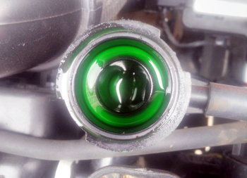

3 года и 52 000км.
Ravenol HJC из ядовито зеленого -
- превратился в непрозрачную темную жижу.
Но это видимо нормальное явление, заводской антифриз аналогично выглядел.
На первой промывке сливалась практически прозрачная жижа с оттенком зеленого.
В целом равенольчик хорошо отработал, ржавчины и мусора небыло. Заливали его кстати поверх заводского без всяких там промывок)
Изменено пользователем dimka_nevidimka
