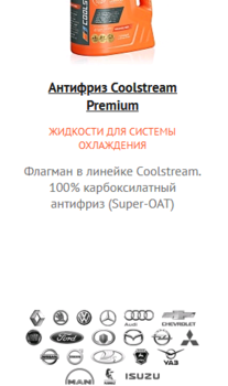

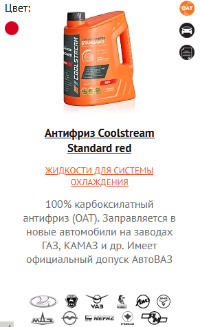

Спасибо, зашел сейчас на сайт Coolstream и увидел одобрения УАЗ (а это мотор ЗМЗ) на карбоксилатных :blink:
и второй вариант
