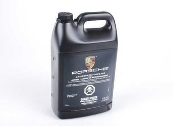

Обыкновенная немецкая. В мануале G12. В оригинале это:
Возможности заказать из Германии сейчас нет. Решил к зиме поменять полностью. Вот и подбираю. Сам не шарю. Объём 18 литров это полная замена. До дилера добраться проблематично. Да и ценник у них не адекватный.
1 минуту назад, Палтус сказал:
В мануале G12.
Так XLC  (CS Premium, Neste XLC, Fuchs LL)    или [ Comma / Pakelo ] G30 или Mobil Advanced (тот же G30 ) если подбирать из того что на рынке есть и явно допуск G12 имеет.
