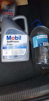

21 августа 20206 г Профи не подскажите ,мерседес w203 c32amg компрессор 2002 года ,двигатель m112.961 354 л.с , допуск 325.0 g11, хочу поменять антифриз на более новый g12+ или g12++, стоит это делать? пишут что они лучше и.т.д,был залит mobil. Изменено 21 августа 20206 г пользователем PowerSpb
21 августа 20206 г 3 минуты назад, PowerSpb сказал: допуск 325.0 g11, При чём 325.0 к G11? 4 минуты назад, PowerSpb сказал: хочу поменять антифриз на более новый g12+ или g12++, стоит это делать? пишут что они лучше и.т.д,был залит mobil. Так поменяйте. Будет лучше. https://bevo.mercedes-benz.com/bevolisten/325.3_en.html https://bevo.mercedes-benz.com/bevolisten/325.5_en.html Берите отсюда. Достало уже писать, что Gxx - сугубо VAG классификация, а не всемираная
21 августа 20206 г PowerSpb если судить с точки зрения MB (на данный момент): Скрытый текст https://bevo.mercedes-benz.com/bevolisten/320.1_en.html под твой движок только ОЖ с допуском 326.6 (смотрите по движку). смотри в сторону glysantin G40 / COOLSTREAM QRR (как альтернативы).
21 августа 20206 г 18 минут назад, Barmaley сказал: При чём 325.0 к G11? Так поменяйте. Будет лучше. https://bevo.mercedes-benz.com/bevolisten/325.3_en.html https://bevo.mercedes-benz.com/bevolisten/325.5_en.html Берите отсюда. Достало уже писать, что Gxx - сугубо VAG классификация, а не всемираная Допуск 325.0 это g11=g48 mobil , или я не прав ?

21 августа 20206 г 9 минут назад, PowerSpb сказал: Допуск 325.0 это g11=g48 mobil , или я не прав ? Не всегда. У VAG есть СВОИ допуски. И продукты с допусками Мерина могут их иметь, а могут и нет. Ориентируйтесь сугубо на ПРОВЕРЯЕМЫЕ 325.xx https://bevo.mercedes-benz.com/bevolisten/326.6_en.html Castrol Si-OAT точно найдёте в продаже. Glysantin G40 оригинал в РФ хрен, думаю, легко купите, а вот Comma G40 или Pakelo G40 или Mobil Coolant Ultra да.
21 августа 20206 г 3 минуты назад, Barmaley сказал: Да не вопрос. Евросоюз живёт своей жизнью, а мы как-нибудь без него..обойдёмся. В плане антифризов. Вот я и зашёл на форум чтоб разобраться , короче мне заливать надо g12++ =g40
21 августа 20206 г 1 минуту назад, PowerSpb сказал: короче мне заливать надо g12++ =g40 Забудьте про всякие Gxx. У Вас мерин это раз. Классификация охлаждаек по Gxx это фантазии колхозанов и разводил с рынка - это два.
