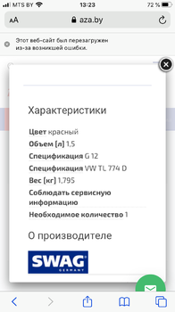

А этот подойдёт:
4 минуты назад, Desmond-79 сказал:
А этот подойдёт:
НЕТ.
Хоть и евросоюз, но контрактник с гуляющим составом.
Fuchs LL посмотрите или Motul Inugel Optimal
