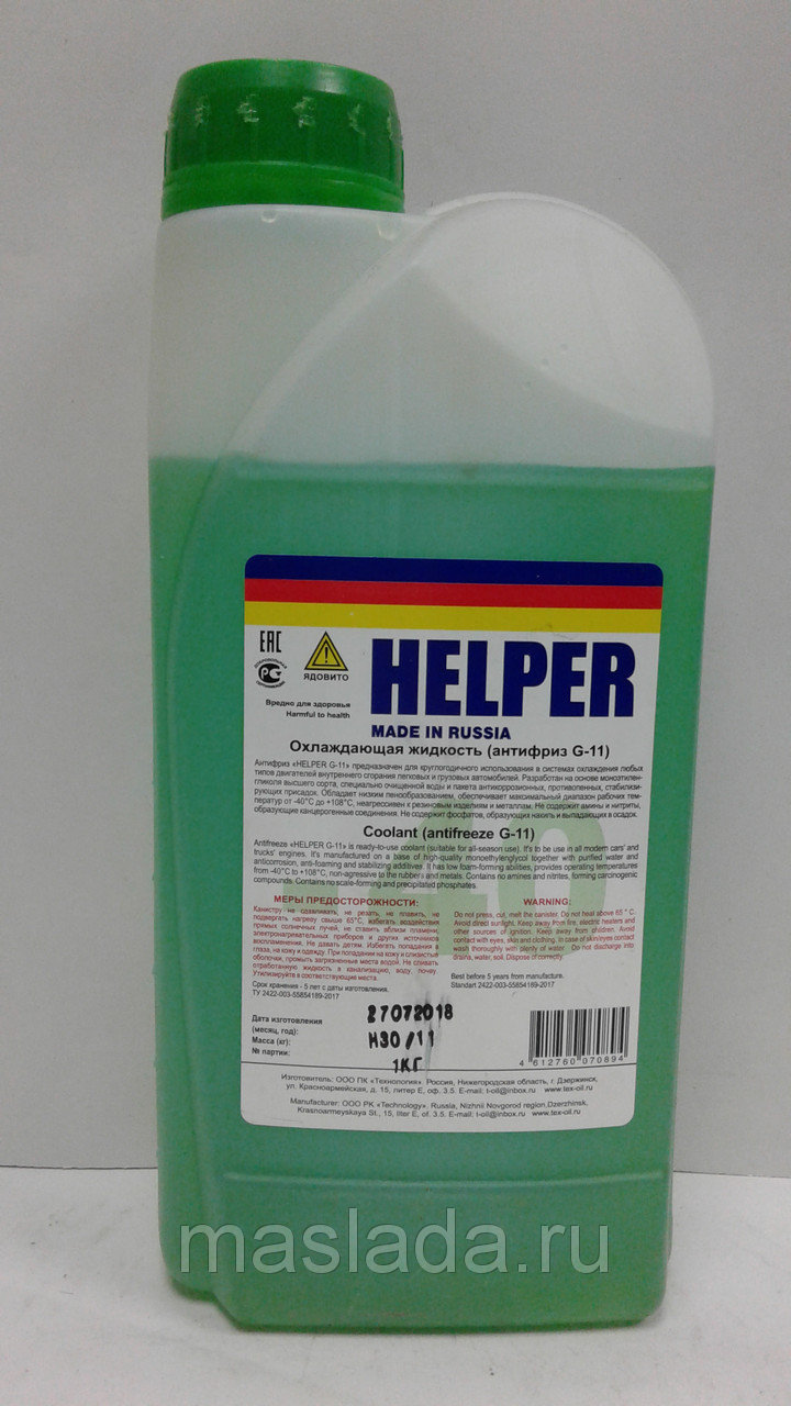

Здравствуйте, уважаемые. Почитал темы, сломал голову:).
Дано: имеется авто Тойота Королла с двигателем 1NZ-FE. Во время ремонта, сервисмены залили вот такой антифриз: http://tex-oil.ru/catalog/okhlazhdayushchie-zhidkosti/helper/helper-g12-red
Бросилось в глаза то, что данный антифриз НЕ ВЫСЫХАЕТ на месте протечек в радиаторе (так я их и обнаружил). Что-нибудь извесно про этот продукт?
Если не этот, то какой из бюджетных автифризов (Лукойл/Синтек или подобное) можно без опаски залить в данное авто?
Заранее благодарен.
А это хрень Helper из Дзержинска, известной своими горючими антифризами типа Пилота. И косит под немецкий бренд HEPA.
dan-v Возьми лучше Кулстрим или Синтек или Лукойл.
