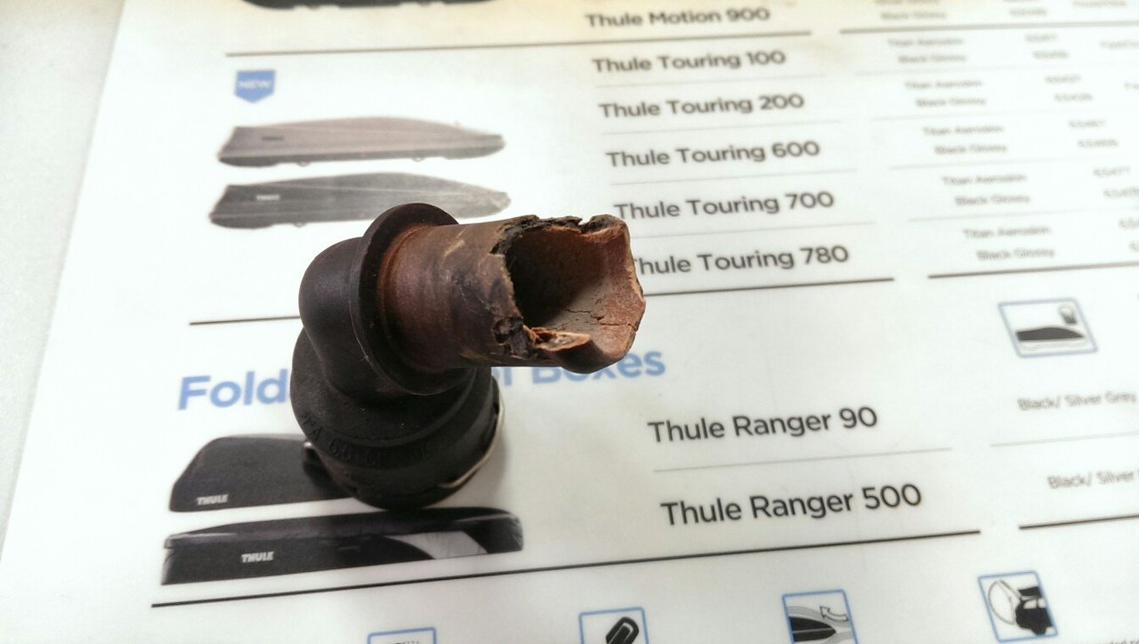

Здравствуйте, на фото штуцер оригинал VAG ему 5 лет, стал как пластилин где контактировал с антифризом, антифриз AGA - красный, может ли это быть от него?

West Side 58 такие заключения должны давать специалисты, из за чего и почему привело к такому. А дефектовать удаленно через интернет не имеет смысла :)
А почему в 5 летнем ваге залит не заводской антифриз?
Машине 18 лет) штуцер меняли 5 лет назад, сейчас сняли и вот такая картина. Причем многие такие пластмасски пришлось заменить на новые,
а вопрос был такой: не было нареканий  на антифриз фирмы AGA ?
4 минуты назад, West Side 58 сказал:
у меня лично нет доверия этой фирме.
Но справедливости ради, за 18 лет чего только могли не натворить с системой охлаждения. Так что кто является виновником данного безобразия, наверное останется тайна :)
West Side 58 , пользовал аговский антифриз на 2110, достаточнр быстро, примерно каждые 2 года, жижа начинала буреть в расширительном, приходилось мыть и менять, сейчас "задним" умом понимаю, что жижа не подходила, или была просто некачественной. Период эксплуатации 07-15гг.
kokos_ Машина у меня более 10 лет. Когда лезли в систему охлаждения такого безобразия не встречал, началось все после использования антифриза AGA.
Изменено пользователем West Side 58
