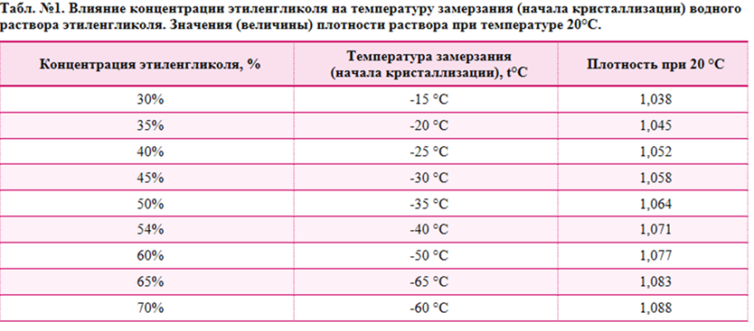

Всем доброго времени суток. Вопрос в следующем. Купил антифриз tcl llc-50 8л. Система охлаждения по мануалу 6.9л. Просто сразу отвечу что концентрата не было возможности купить, да и совсем нет времени заказывать через интернет и ждать неделю а то и больше концентрат и т.д. По идее данный антифриз высококонцентрированный-50, вот и хотел бы узнать если при промывании дист. водой в системе охлаждения с объёмом 6.9 остаётся около 2-2.1литра воды, какую температуру кристаллизации в итоге я получаю при заливке не чистого концентрата, а высококонцентрированного антифриза-50 на свой объём 6.9 с остатком 2л воды?
Изменено пользователем kos85k
И ещё вопрос; залит vitex G12, его и хочу заменить на TCL LLC-50, ну нужна темп. кристаллизации не ниже -40 как минимум, вот и получается что по ходу я не смогу получить те самые-40 при промывке водой и залив не концентрат а высококонцентрированный тсл-50. Был бы концентрат я бы и не писал и не спрашивал, а поскольку так как есть вот и прошу помощи у уважаемых адептов форума! Не промывать тоже не вариант т.к. антифризы разные, а чистым антифризом промывать накладно и не целесообразно.
kos85k В антифризе -50 примерно 60 процентов этиленгликоля, остальное вода. Прибавьте к этим 40 процентам воды свои два литра в процентном соотношении и получите температуру замерзания готовой смеси. О пять же всё это очень примерно.
Где то читал что промывают водой с добавлением антифриза. И что бы не гадать можно померить плотность готовой смеси.
kos85k Lion60
Справочные таблицы спасают.
-40 ни при каких условиях не светят.
Я бы сейчас залил как есть, потом померил бы плотность и если т замерзания не удовлетворила купил бы литр концентрата к зиме и добавил сколько нужно.

4 часа назад, Lion60 сказал:
Ну да, по расчетам получается 70% воды и 30% антифриза и на выходе получаем темп кристаллизации-15:unknw: ну спасибо за пояснения, придётся концентрат искать. А есть ли у TCL концентрат?
