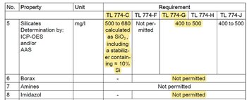

Если говорить предметно о разнице, то считай это разница в спецификациях для примера VW TL 744 - C / G:
1039315593_TL744-2010T1.thumb.jpg.34f69fe039f566f9fb986a3146813875.jpg1869772183_TL744-2010T2.thumb.jpg.433cb89a76aea6bbd7c29b9d307a1886.jpg225805446_TL744-2010T3.thumb.jpg.64a850c45afe1caaf7fc03225b08c153.jpg
Отличия выделил цветом, обратите внимание на параметр резервной щелочности (обуславливает буферные свойства по отношению к кислоте), содержание элементов (допускаемые соединения) и общее содержание присадок.
Можно еще посмотреть спецификации, но картина не сильно изменится.
