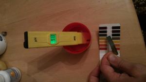

Проверяем BASF Glysantin G40. Концентрат разбавил 1 к 1 с дистилированной водой ойлрайт. ТЗ -36, PH 9.13
