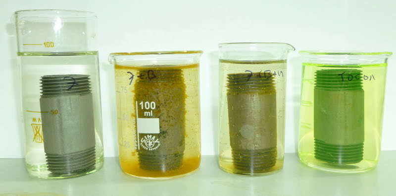

28 октября 201610 г Любопытный пример коррозионной активности растворов этиленгликоля при комнатной температуре. Слева на право: этиленгликоль ЧДА, этиленгликоль + вода (1:1); этиленгликоль + вода (1:1) + ингибитор коррозии Адвентадж; состав из патента1, только вместо бензоата натрия использован в качестве ингибитора Каптакс (2-меркаптобензтиазол натриевая соль). 1). Запатентованный состав охлаждающей жидкости: Этиленгликоль - 50,00 - 53,00% Бензоат натрия - 4,00 - 6,00% Динатрий фосфат - 1,00 - 1,18% Нитрит натрия - 0,10 - 0,13% Пеногаситель ПМС-200А (полиметилсилоксан) - 0,001 - 0,010% Флуоресцеин натриевая соль (уранин) - 0,005 - 0,010% (краситель) Дистиллированная вода - Остальное мас.% Изменено 28 октября 201610 г пользователем oilclub
