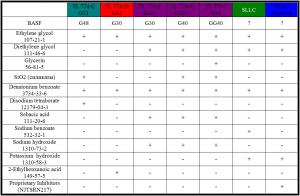

Возвращаясь к вопросу идентификации антифризов Mitsubishi, обнаружил вот такую таблицу:
Судя по представленной в ней информации, Mitsubishi SLLC отличается от Mitsubishi SLLC Premium наличием бензоата натрия и отсутствием т. н. Proprietary Inhibitors.
Жидкость SLLC Premium рекомендуется к заливке в системы охлаждения автомобилей, произведенных после 2010 г. При этом двигатели 4B1x как были алюминиевыми, так и остались.
Возникают вопросы:
1. Что же такое могло измениться в СО, что им стала требоваться жидкость с новым составом? Или дело не в СО, и указанные жидкости взаимозаменяемы?
2. Означает ли содержание в SLLC бензоата натрия то, что он по своему происхождению ближайший родственник Тосола. Иначе говоря, древняя традиционная "жижа".
3. В свете данной информации, какие антифризы на основе присадок Arteco наиболее полноценно могут заменить вышеуказанные оригинальные жидкости?
4. Какие функции выполняют в G30 отсутствующие в OEM-жидкостях себациновая кислота и гидроксид натрия? И справится ли G30 с поставленными задачами ничуть не хуже обеих LLC?
честно говоря сомневаюсь в применимости такой таблицы "для всех", скорее всего это чье-то частное мнение.
Proprietary Inhibitors - это какой-то фирменный пакет, какой, на чём... не известно :)
он (пакет присадок) всё равно БЫЛ, но возможно они его переформулировали или сменили поставщика.
бензоат натрия - старый ингибитор для защиты чугуна / стали (разница понятна - в чугуне C >2.14%, в стали <2.14%., вопрос к конструктору двигателя). для алюминия он почти не играет роли.
натрия или гидроксид калия = нейтрализующий кислотность агент
еще странный момент, почему я не особо верю в эту таблицу - в ней нет защиты "красных" и "желтых" металлов, обычно это меркаптобензотиазол натрия (MBT) или бензотриазол или толилтриазол (БТЗ или ТТЗ), а тут ни слова...
денаториум бензоат - соль бензойной кислоты она же "Bitrex", вещество просто придает горький вкус, чтобы не лакали этиленгликоль.
диэтиленгликоль - мы вообще не применяем в наших антифризах.
а на базе капроновой (в таблице как 2-этилгексаноат) и себациновой - применяем на каждом шагу (не только её конечно, но она входит в большинство пакетов).
хороший вопрос, но мы можем только предполагать. я не верю что реально разница в загадочном "Proprietary Inhibitors". пакет всё равно был, другое дело реально ли они его реформулировали? и с какой целью? например - изменились металлы системы (не только двигателя), а может быть изменились температуры.
просто как пример - внедрена система EGR, с водяным охлаждением.
не обязательно, нужно понять компонентный состав в % чтобы отнести в одну группу или в другую (IAT, гибрид, лобрид..)
хотя зачем бы использован старый, традиционный ингибитор - интересно, почему не нитрат или нитрит, или более современный фосфатный тип (популярный в Азии)...
в первом квартале мы введем новый фосфатный лобрид (Артеко), ожидается хороший состав :)
пока не могу раскрыть секреты, но Артеко разрешили декларировать в новом продукте полный уход от силикатов, нитритов (и аминов само собой) и даже полный отказ от боратов. это будет новый состав. я уже уговорил ребят влить в паджеро спорт и крузаки 200 и в 105 кузове (старичок).
комбинации моно- и двухосновных кислот = синергетический защита от коррозии / сталь, чугун и алюминий.
но с красно/желтой бандой и цинк-содержащими материалами они справляются плохо, нужны еще вещества.
найти бы еще кто честно G30 делает... G30 - на общих основаниях да, я считаю справится (они одинаковы с CS Premium, который прошел уже миллионы км.)
Изменено пользователем SerV
