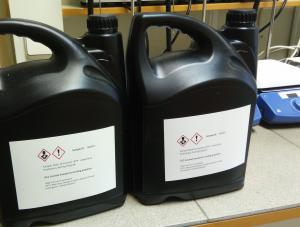

Вот фото этикеток оригинальных канистр (извиняюсь за качество, но разобрать можно) с идентичным составом, который полностью совпадает с указанным в таблице.
Что интересно, фирменный пакет используется повсеместно. Кем бы он мог быть разработан?
а на базе капроновой (в таблице как 2-этилгексаноат) и себациновой - применяем на каждом шагу (не только её конечно, но она входит в большинство пакетов).
Себациновой кислотой, как понимаю, заменили в G30 пресловутую 2-EHA, чтобы никого не шокировать. :)
кем - не знаю, честно.
это скорее всего не состав как таковой, а выдержка из MSDS, в США с этим не в пример строже.

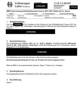

в первом квартале мы введем новый фосфатный лобрид (Артеко), ожидается хороший состав :) пока не могу раскрыть секреты, но Артеко разрешили декларировать в новом продукте полный уход от силикатов, нитритов (и аминов само собой) и даже полный отказ от боратов. это будет новый состав. я уже уговорил ребят влить в паджеро спорт и крузаки 200 и в 105 кузове (старичок).
Интересно. Так он уже появился,или только ожидается? К какому классу будет относится? G14++++))))?
не, не. к фольцу он отношения не будет иметь :) это будет чистый азиат.
эту формулу Arteco долго делал, со слов Arteco в ней учтены данные препарированных образцов "оригинальных" жидкостей азиатского автопрома.
что до VW - они уже свой выбор сделали.
