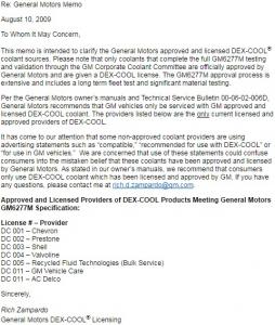

Товарищи, подскажите-ка. Есть Шевроле Круз с залитым GM DEX-COOL. В бачке этой жижи на МИН я дал коллеге свой Pennzoil DEX-COOL долить... Теперь грызет совесть... Это одно и то же или совсем разные кулы?
@durak,
теперь понял.
@Goodyear,
одно и то же, хотя присадочные компании скорее всего разные. Пензоил, если мне не изменяет память сотрудничал с CCI, а оригинальный GM с Arteco (собственно мы его и поставляли на завод по Питером, пока он не закрылся).
@Goodyear,
То-есть в осадок ничего не выпадет, блок не сгниет свойства не потеряет и т.п?))
Ну и отличненько. Спасибо.
Изменено пользователем Goodyear
*сплёвывая в сторону* да не, нормально всё будет :)
к сожалению GM закрыли онлайн базу, как это сделано для масел
http://www.centerforqa.com/dexos-brand2/
раньше можно было пробить "по номеру лицензии", теперь сложнее
GM 6277M (+B040 1065) = Arteco ("Техноформ" на территории РФ)
