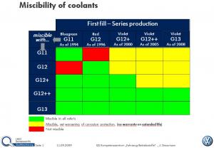

Как известно законодатель мод G-11/12/13 концерн VW, у него существуют, свои рекомендации в плане смешиваемости и возможной замены.
Erstbefüllung Serienfüllung - Первоначальное заполнение / рекомендуемая замена.
Mischungen von kühlmitteln- возможные смеси антифризов
Braun Farbe - коричневый цвет.
G-11 = G-48
G-12+ = G-30
G-12++ = G-40
(G-05 старый фордовский и G-34 DexCool по понятным причинам в таблице не фигурируют)
И так, если у вас по таблице Basf рекомендован G-48, наиболее подходящим вариантом следует признать не G-30, а G-40, он же является наиболее приближенный по составу.
Если у вас япономашина и силикаты там не приемлимы, значит только G-30 (G-34, при наличии оф. допуска к применению DexCool) без вариантов.
И на конец лобридный G-40, будет предпочтительней древнего гибридного G-05, там где рекомендован в качестве возможной альтернативы G-48.
