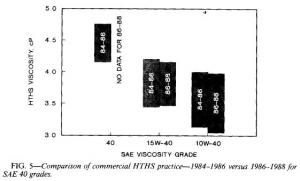

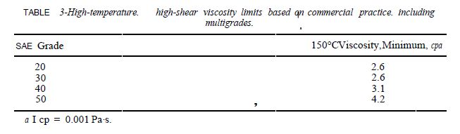

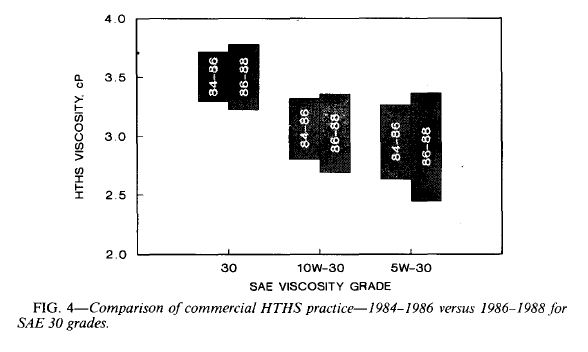

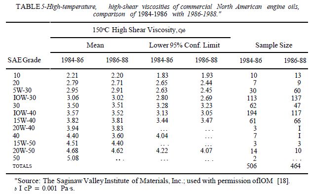

По поводу HTHS для ВАЗ. Документ от ASTM 1989 по поводу HTHS. Одно из исследование - HTHS в продающихся на рынке в то время маслах:
Общее:
По 30-кам по годам:
По 40-кам по годам:
Минимальный встретившийся HTHS:
И средние HTHS по разным вязкостям
Только моноградные 30-ки достигали 3,5, и то только далеко не все, а мультиградные все были ниже.
Да что 30-ки,  половина 10w-40 имели HTHS меньше 3,5, а минимальный - 3,1 как у ILSAC 5w-30 современных.
Это исследование по североамериканскому рынку, естественно, но с советскими маслами того времени наверняка такая же картина, базы и загустители того же уровня были скорее всего.
P.S. А еще по SAE J300 где-то то 2004 года нижняя граница для сороковок была 2.9
Изменено пользователем SiOG
