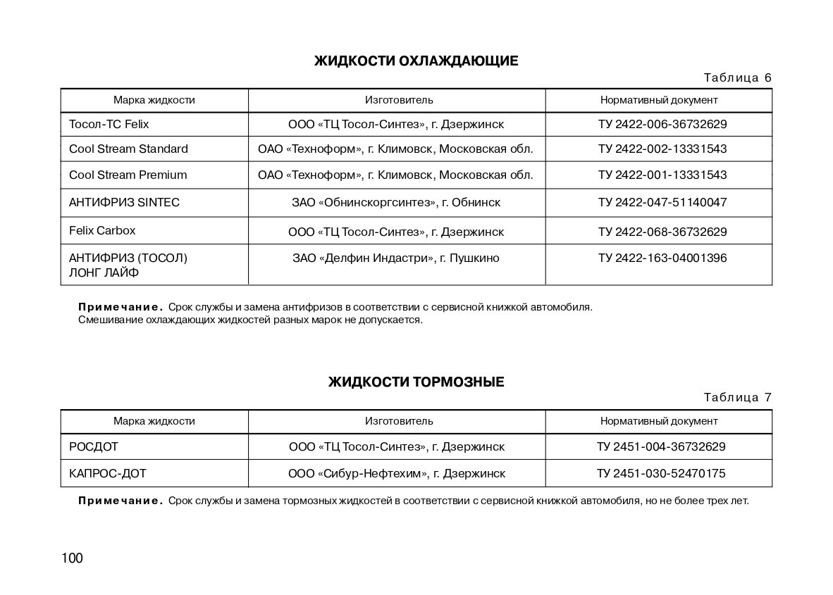

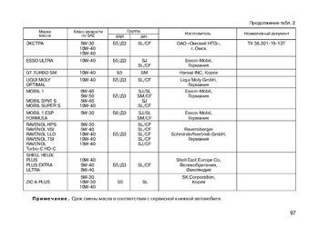

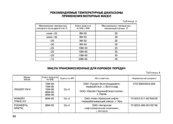

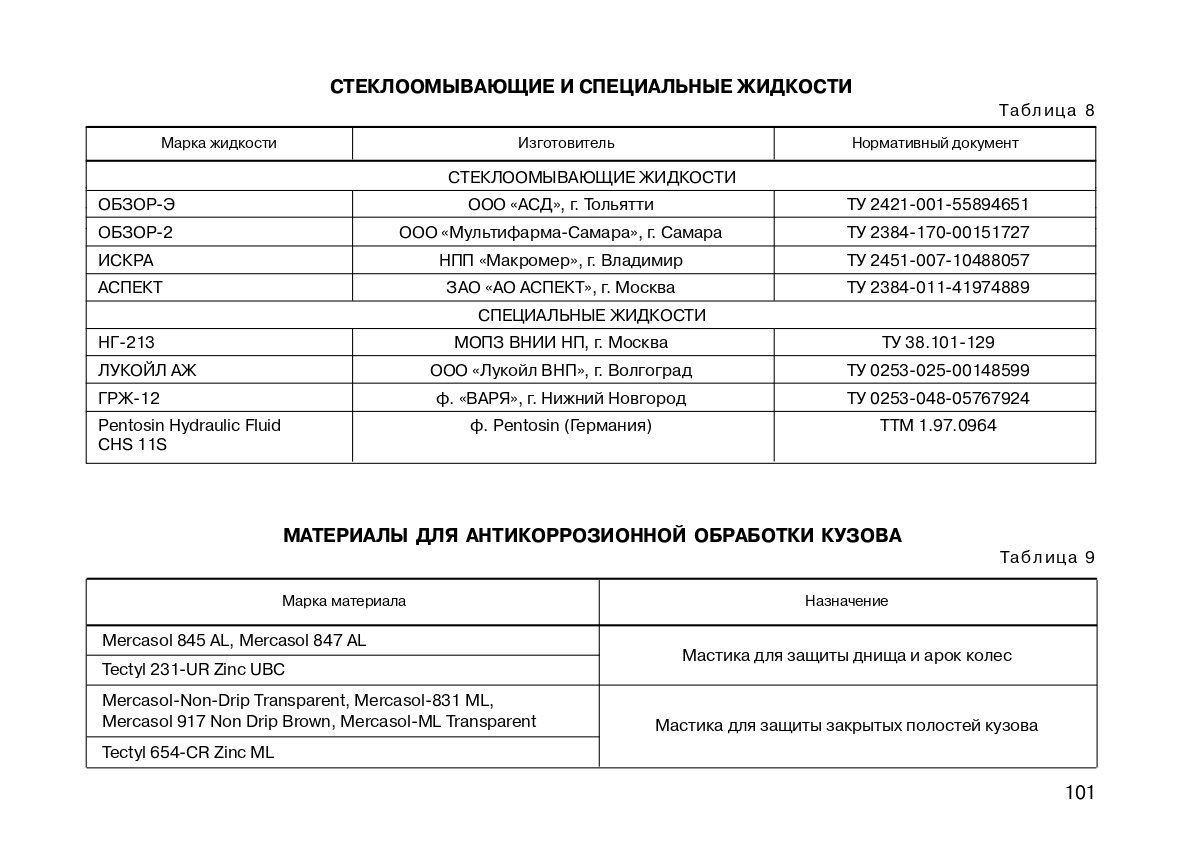

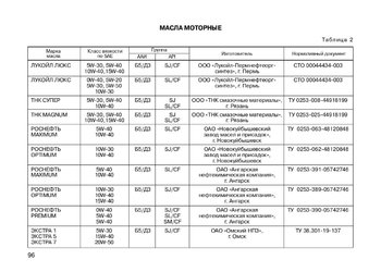

Barmaley аот такие жыжи рекомендовались ВАЗом еще в 2010-2012 годах
Skif_tlt
Можешь переписать текстом список ТУ и скинуть мне в личку? Отправлю на контору, где недорого.
2 минуты назад, Barmaley сказал:
Skif_tlt
я тебе могу в PDF скинуть
Давай
1 минуту назад, Barmaley сказал:
Давай
Документ0.pdf
Skif_tlt
Отправил. Ответ здесь напишу.

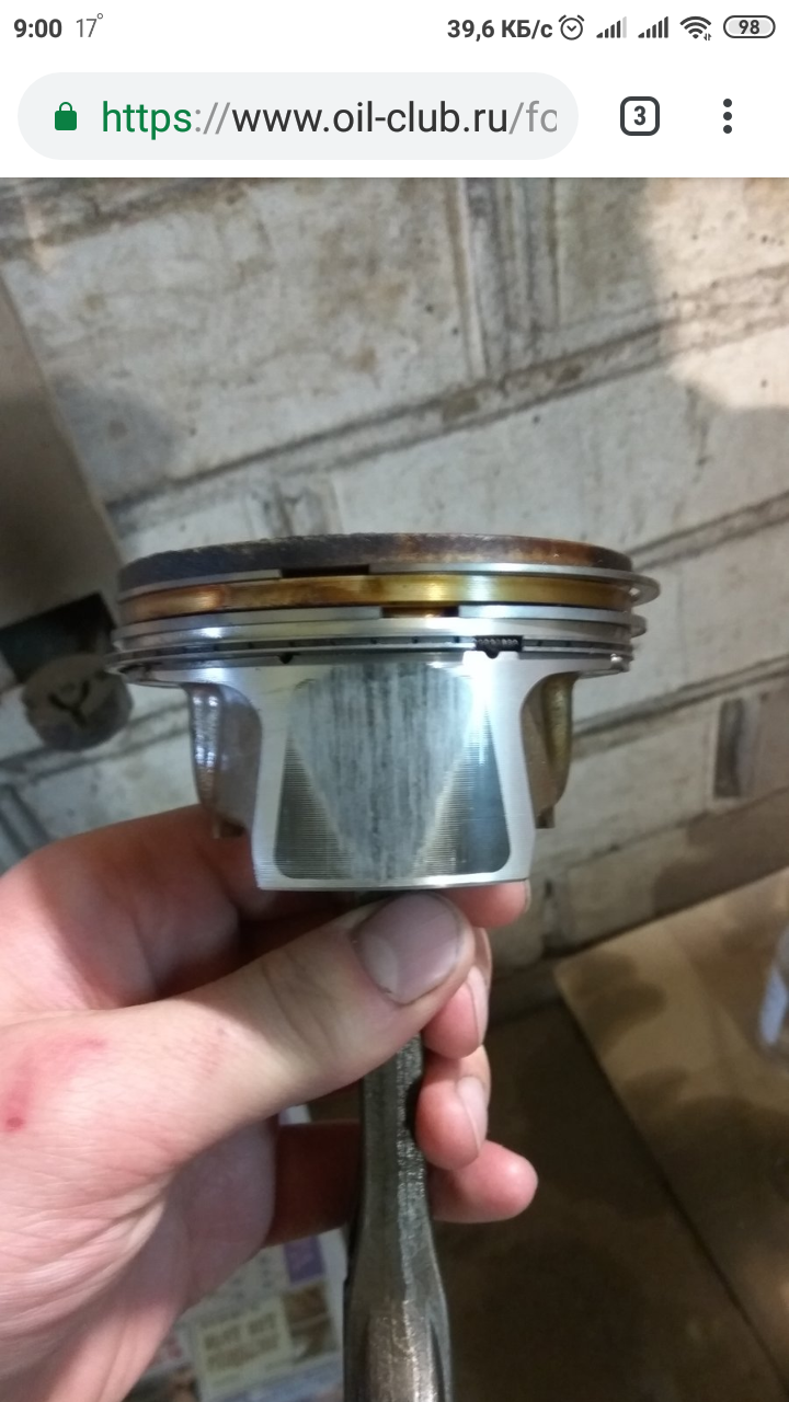

Gravitara а какой у Вас мотор, и общий его пробег?
21129 пробег 30000
Gravitara это ещё"девочка" антифрикционное покрытие на юбках ещё держит,ч то тоже 30000 катался,кайфовал. Дело в том что при перекладке поршень с короткой юбкой сильнее испытывает давление от цилиндра,так как площадь куда оказывается это давление значительно меньше чем у поршня с длинной юбкой,а угол перекоса больше,то есть то небольшое количество масла которое в этот момент находится в месте контакта юбки и цилиндра должно быть достаточно крепким,и желательно с модификатором трения типа бор, молибден,титан и т.д. пока у вас держит антифрикционное покрытие на поршнях то всё будет отлично,у меня на калине его не было, сейчас на новых поршнях есть. И то при пробегах под 100000 это покрытие заметно потертое. Я за зиму наезжают тысяч 40,за лето 50 поэтому те 30 тысяч я накатал довольно быстро,и быстро столкнулся с масложером, ещё раз выложу свой поршень и поршень уже не мой с потертым покрытием.
На поршне с потертым покрытием ездили на Лукойл арматеч 10w40,5w40 мамложера ещё не было,но я думаю он не за горами был бы,там человек от души вваливал,амв арматеч как я помню нет модификаторов трения, разбирался мотор на валволин макс лайф 10w40 при пробеге 110000, там это покрытие было слегка поцарапанным,и то еле еле. А там и противоизноски много и модификаторов.
