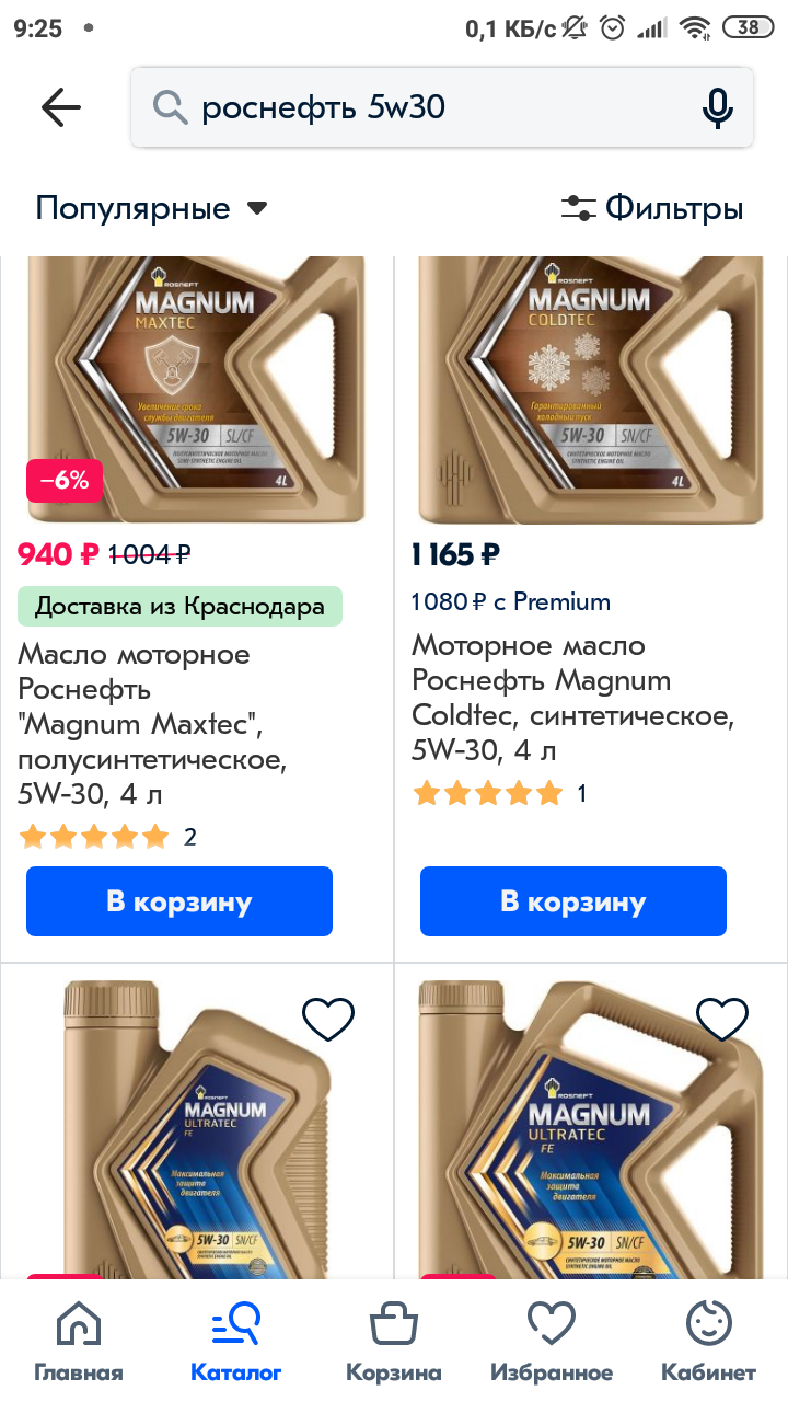

Павел-АКБ так Роснефть 5w30 в продаже есть и она не редкость.
Какая 5W30? Maxtec? Это не то. Coldec тоже. Заводская называется как у меня в подписи. У наших дилеров Роснефть такого масла нет. На Эмексе по артикулам можно конечно поискать.
