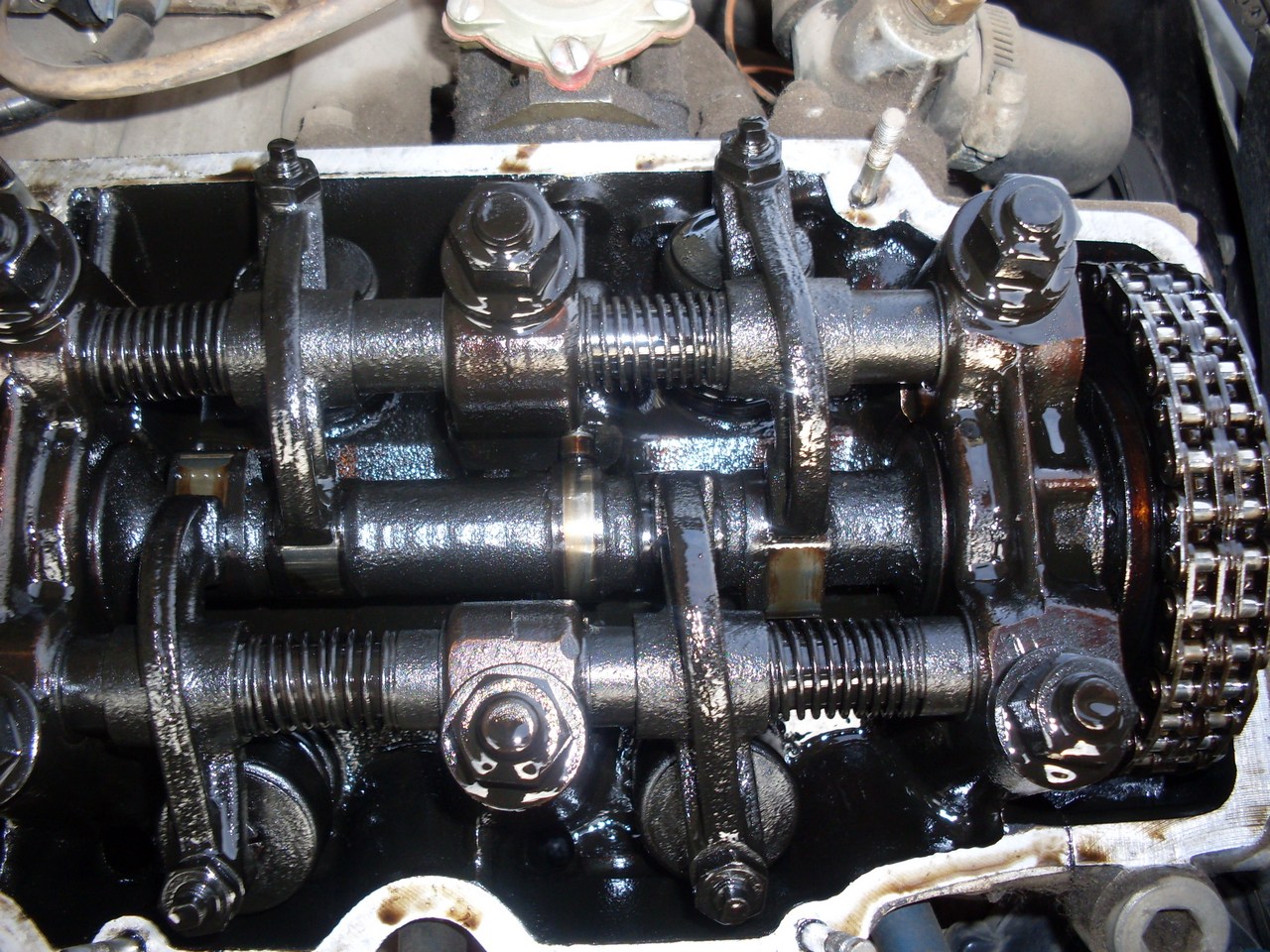

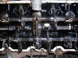

Ну, что же, господа, принимайте свеженькие фото. На выходных был вскрыт двигатель Москвича 2141, с рождения (1994г) в этот автомобиль лилось масло ТНК, замены были в среднем от 7-10 тыс. В результате такая вот картина:
Отложения, типа кузбасс-лак, очень напоминают "Лукоиловские" видимо все из одной бочки :D Сейчас в москвич залито Petro-Canada Supreme 10W40, пусть порадуется движок на старость лет! :) В дальнейшем ожидается очередное вскрытие и контроль за хозяйством Петры :D
зачотно покрасило.
Ага, мега отложений не наблюдается, но все покрашено ровным, смолянистым слоем :D
Кстати всегда думал, что ТНК потребное масло, концерн тнк-бипи, всё такое :D
Но кстати где гарантии что на импортной полусиньке за столько лет при смене через 10 тыщ такого гуталина небудет?
Да тут неособо и гуталин, бывает аж с ошмётками
Как красили в советские времена масла типа М8, М10 так и красят до сих пор, но уже ТНК и ЛУкойлы. Недалеко они ушли в плане прогресса...
