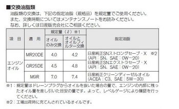

Дилер Ниссан льет полнозольное 5W-40 А3/В4. В Японском мануале, от которого и нужно отталкиваться, предложен единственный вариант вязкости для круглогодичного использования.

Каждый из нас придерживается своих взглядов. кто-то любит гуталин, а кто-то веретенку - это право каждого. Но правильнее учиться на чужих ошибках. Надо лить ту вязкость, под какую спроектирован конкретный мотор. Сейчас у японцев вообще идет тенденция перехода на низковязкие масла. На те моторы куда 10 лет назад тойота рекомендовала 5W-30, сейчас пишут 0W-20. Так что не за горами время масел 0W-16, 0W-12, 0W-8.
