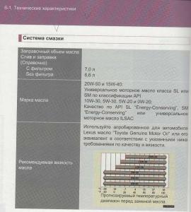

Среди нас было принято считать, что в России рекомендации древние и устаревшие. Японцы не стараются рекомендовать низковязкие масла на рынок России.

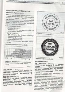

Недавно один хороший человек отсканил мануалы своего автопарка.
Оказываюется стали рекомендовать уже и 0W20 и 5W20 и теболее 5W30 в России на новые тоййотовские двигатели.
Toyota RAV4
Lexus 570
А вот к примеру у Toyota Camry до сих пор древности. Мол нельзя 5W30 больше чем в +10 использовать
До 150гр ты масло не нагреешь.. имхо я бы выбрал
В сторону 5W30 A3/B3 у которых HTHS=3.5, но динамическая вязкость при 100 градусах 12.
Плёнка у него покрепче будет на сдвиг.
На самом деле ерунда какая-то получается, 15-40,20-50 и т.п можно лить в летний период, а 5-40 и 5-50,0-40 вообще не указаны???? В чем смысл, может в том что загустителей в этих 5-50,0-40 больше, не могу понять или просто дело в том, что 5-30-20 это энергосберегающие масла и тойота по следуя своей политике улучшает экологические параметры, тогда зачем 15-40,20-50???? :good:
HARD между 5W40 и 15W40 20W50 как ты заметил есть большая разница, у последних меньшее количество полимерного загустителя который имеет свойство срабатываться и масло теряет вязкость. Сохранение вязкости это наиважнейший фактор. НО я не думаю что тойота не применяет 5W40 изза этого!
В рекомендации API SM и Ilsac Multigrade - возможно с этим связано. 5W40 трудно такие найти.
