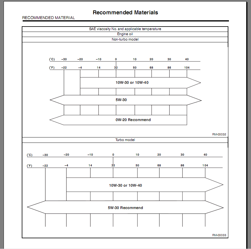

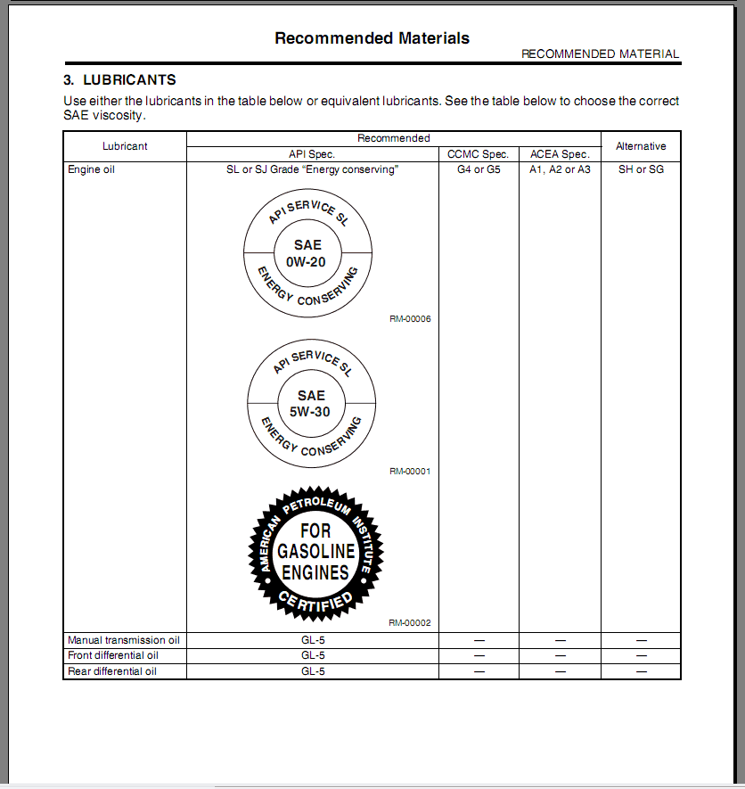

Рекомендация на Subaru Forester турбовый и атмосферный.
т.е. можно лить и 0w30, ow40, и то что там указано! я так понимаю.
Или по-другому сформулирую - почему не рукомендуют в т.ч. 0w30, ow40?
Delone757 можно 5W40, 0W30 на турбе может быть нежелательно - они просто разные бывают синтетические и кряковые. Лучше лить 5W30 в турбовом варианте. Я бы вобще и в турбо и в атмо лил 5W30.
