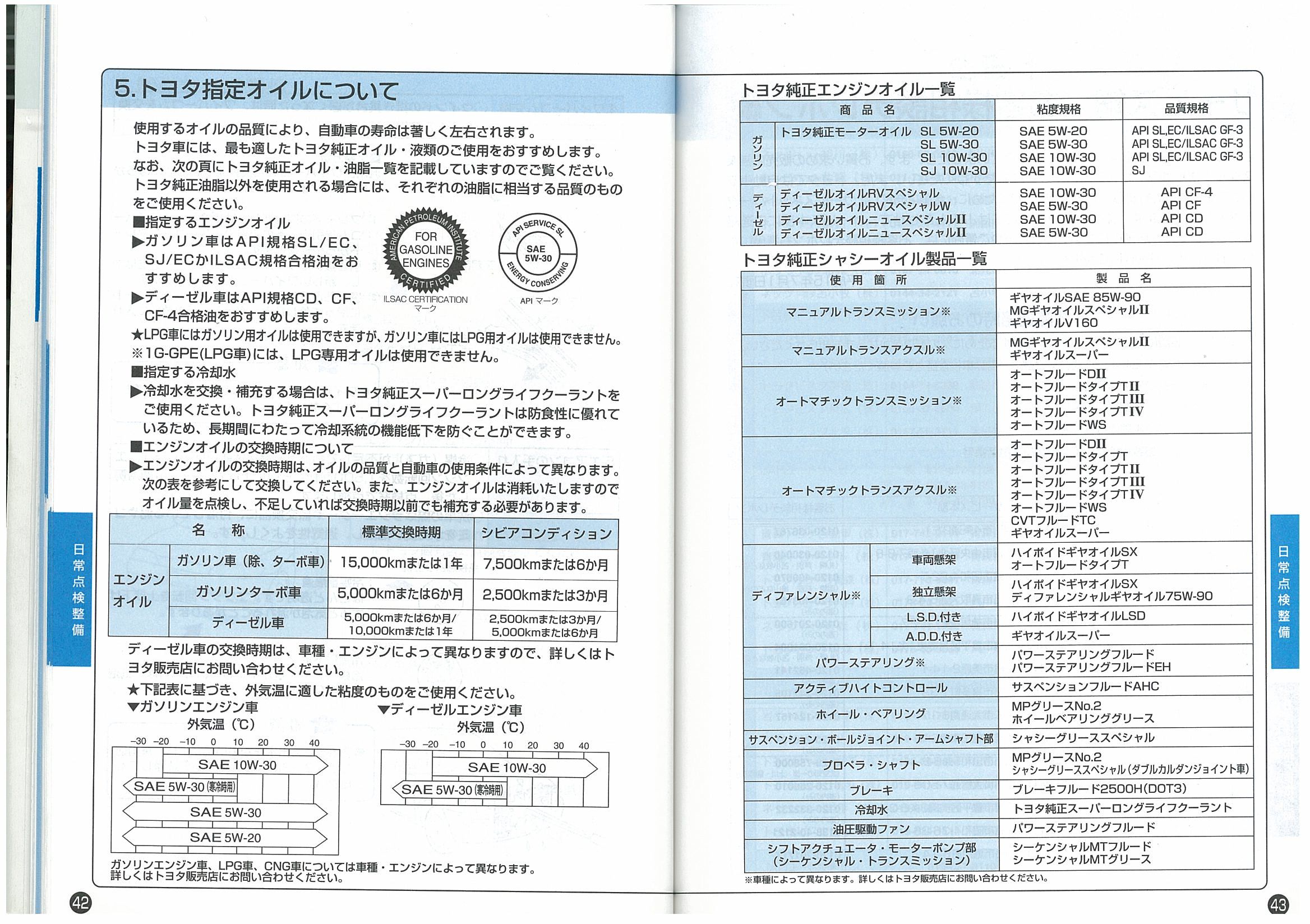

Блин, вчера листал яповскую сервис.книгу, где отметки о ТО делают наткнулся на какие-то интервалы замены...2500 км....это масло??? Кто-нить знает где можно попросить перевести с японского???
а что за машина и какой двигатель? Та, что в подписи? Если да, то прямой впрыск, наверно поэтому...
Javen в подписи 1AZ-FSE не для него в общем 2500км. Но вообще нонсенс я видел 3000км но что бы 2500 :)
Да, двиг 1AZ-FSE бензин, прямой впрыск D4+EGR.
Офигеть , это турбам через 2,5 менять масло....
А мужики с 3S-GTE то не знают :down:
Предыдущий владелец раз в год проходил ТО, не считая 1-го и 2-го , до 15-ки немного не доезжал.

Javen Спасибо за перевод!!!
