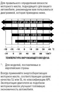

Рекомендации вязкости масел для японских автомобилей
Рекомендации низковязких масел toyota

Vitek74 на хонду Jazz можно лить 5W40 - видимо вся конструкция двигателя позволяет это делать.
Но есть такие рекомендации у Honda Insight
https://techinfo.honda.com/rjanisis/pubs/om...A2MA2010OMA.pdf
Где написано что "именно это масло обеспечивает максимальную защиту двигателя". Можно лить в нее 5W40 или темболее 5W50? И поверь как сказал Джефф на SAE - было бы в америке распространено 0W10 они бы рекомендовали его в этот двигатель. Как это делают в Японии.
