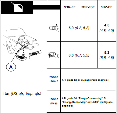

вот наконец нашёл рекомендации для 3GR-FSE европа америка с офицального мануала LEXUS TechDoc V1.0
выходит что так и есть - для разных рынков под разные экологические требования и условия экслуатации в один и тот же мотор заливают масло от 20ки до 50!!!!
япония 20ка где экологи душат да и скоростей нет
Европа с автобанами скорее 50ка
америка нечто среднее 30-40
Вот рекомендации для 4GR-FSE Европа .
Индекс вязкости 20W50 и 15W40, группы SL или
SM по API, всесезонное масло с индексом вязкости
10W30 и 5W30 API группы SL,
”энергосберегающее” (”EnergyConserving”),
”Энергосберегающее” группы SM или ILSAC
всесезонное масло

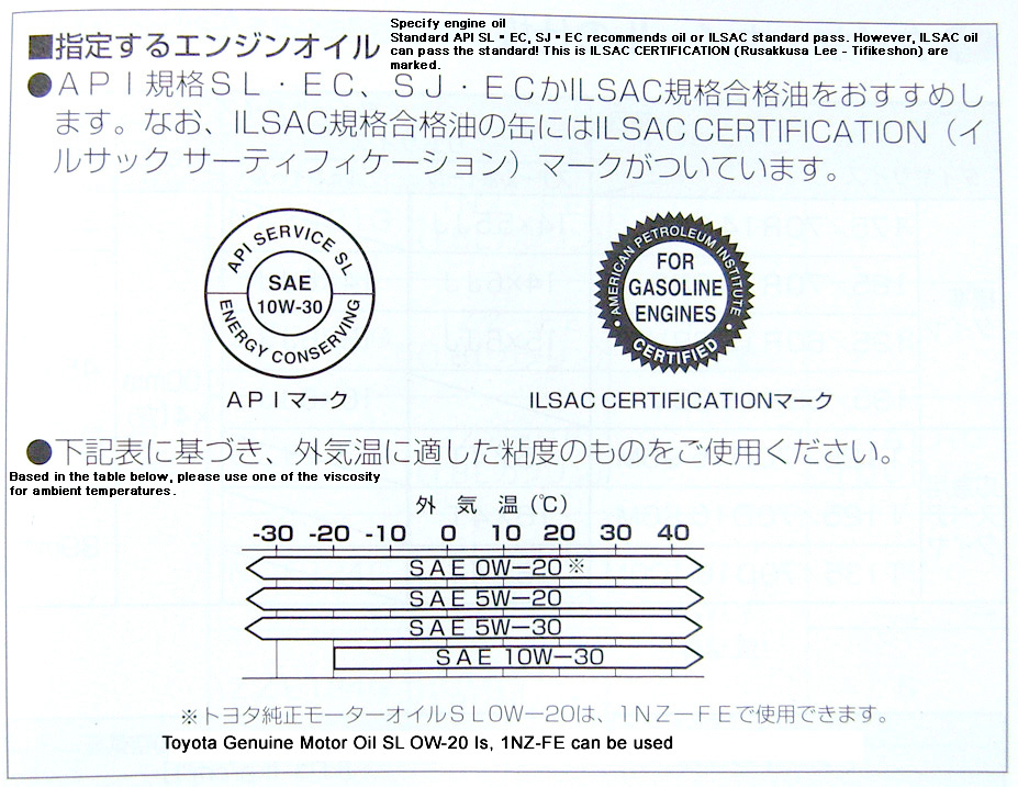

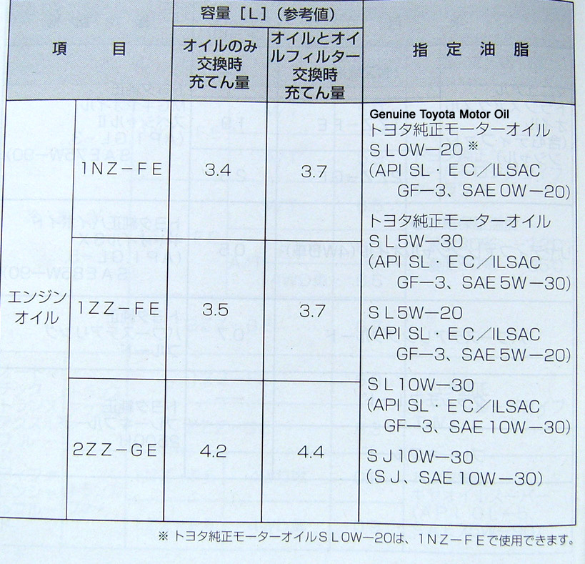

Мануал Toyota Corolla Fielder 2005 г.в. (королла в кузове универсал)
Потратил более получаса на перевод этих рисунков.. Хотелось узнать, что именно за сноска про 0w-20 - использовать только оригинальное масло тойота.
По английски же перевод этой строки, 0w20 это оригинальное масло Тойота, допускется использовать в 1NZ-FE. (как бы подчеркивается, что только масло Тойота, а другое 0w20 не к чему лить.)
Ну да, я так и понял. На английский я и переводил с японского, с английского на русский кому надо переведут.

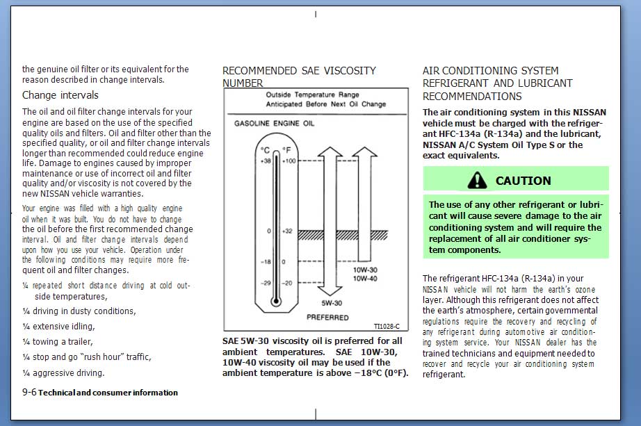

Рекомендация на японский Nissan X-trail
Рекомендация на европейский дизельный Nissan X-trail
А вот рекомендация на Nissan X-trail США и Канада.
5W30 всесезонно.
ИМХО выбор для России очевиден!
Я вот подумал, может в США и др. рынках рекомендуют 5-30 потому что 0-20 неоригинал не способен защитить двигатель должным образом? А в Японии, где есть оригинальное масло 0-20, его и рекомендуют. Это видно по мануалу Тойоты, кот я выложил - если используете 0-20, то только оригинал.
Может здесь собака порылась? Ссылка с Дрома - рейтинг стран по качеству топлива ->
Посмотрите, где Германия - Япония - США, а где Россия... Имхо, производители масел прежде всего от этих показателей (кроме климата разумеется) и пляшут в своих рекомендациях.

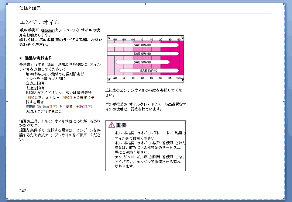

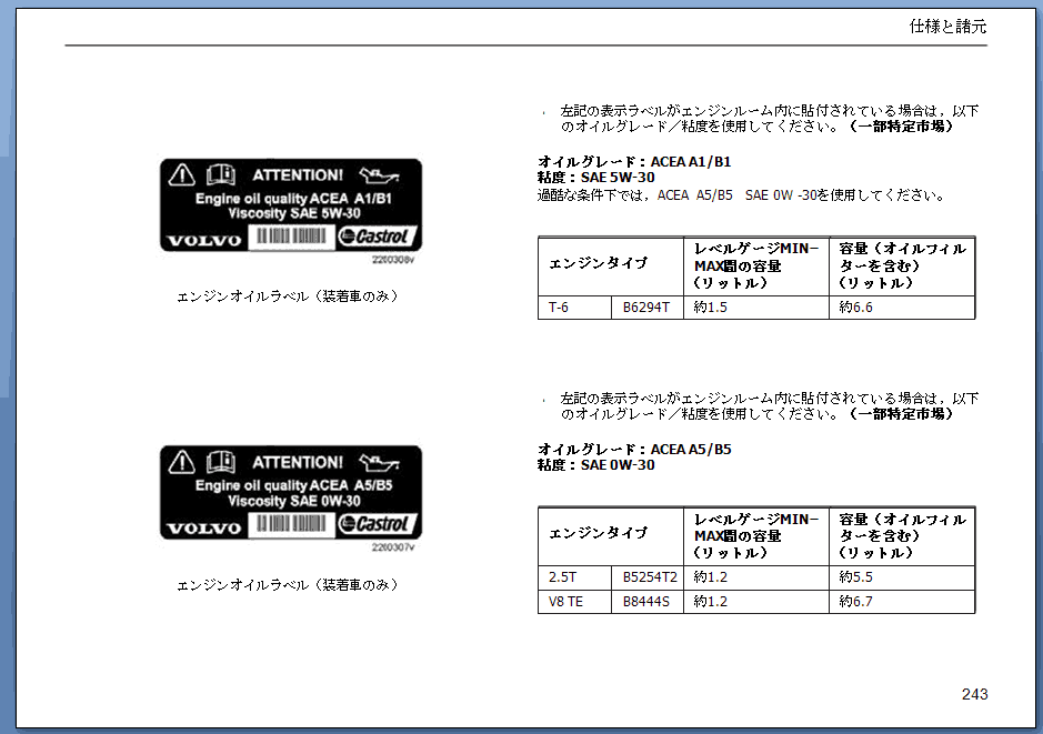

Хоть и не совсем японская машина но в японии.
Volvo XC90 в японии
рекомендации
перечислю интересные моменты:
1) Рекомендуем Castrol
2) 5W40 до - 25 (а мы и при -40 тыркаемся)
5W30 до - 30 (потому что меньше загустителя, что лучше для мороза и холодного пуска с меньшим износом)
3) Тяжелыми условиями счтаются:
- Длительные поездки где много пыли и песка.
- Долгий простой на холостом ходу и поездки при низких скоростях.
- Буксировка прицепов
- Длительные поездки на высоких скоростях
- Запуск ниже -30 или эксплуатация выше +40
- Короткие поездки (менее 10км) если температура окр.среды ниже -5 градусов.
4) Если на табличке рекомендовано 5W30 а условия тяжелые пожалуйста используйте 0W30.
5-30 до + 30, а 0-30 до + 40 - почему так? Подразумевается, что база лучше?
Javen ну да синтетика, темболее там уклон в сторону конкретного масла Кастрол.
