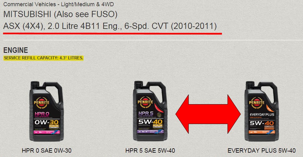

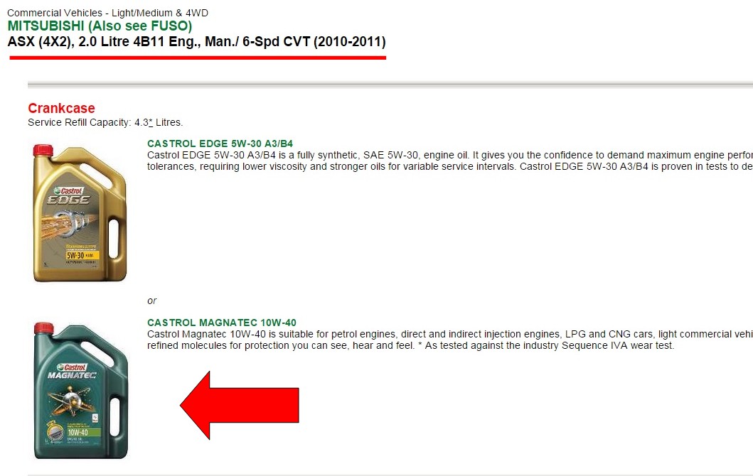

На первой фотке разрешение автопроизводителя. На остальных рекомендации масляных компаний для моей машины в Австралии.
Так что я никаких проблем не вижу:D

Насчёт рекомендаций маслопроизводителей: Mobil, Pennzoil, Idemitsu, Motul рекомендуют в 4B1x исключительно двадцатки! Valvoline и Castrol - маловязкие тридцатки А5!

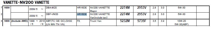

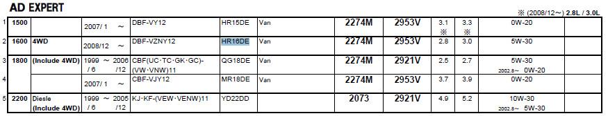

Рекомендации вязкости для двигателя HR16DE в Японии.
Изменено пользователем igork
Интересно, что для HR16DE идет 5W-30, а для HR15DE, да и вообщем то для всех остальных, 0W-20.
