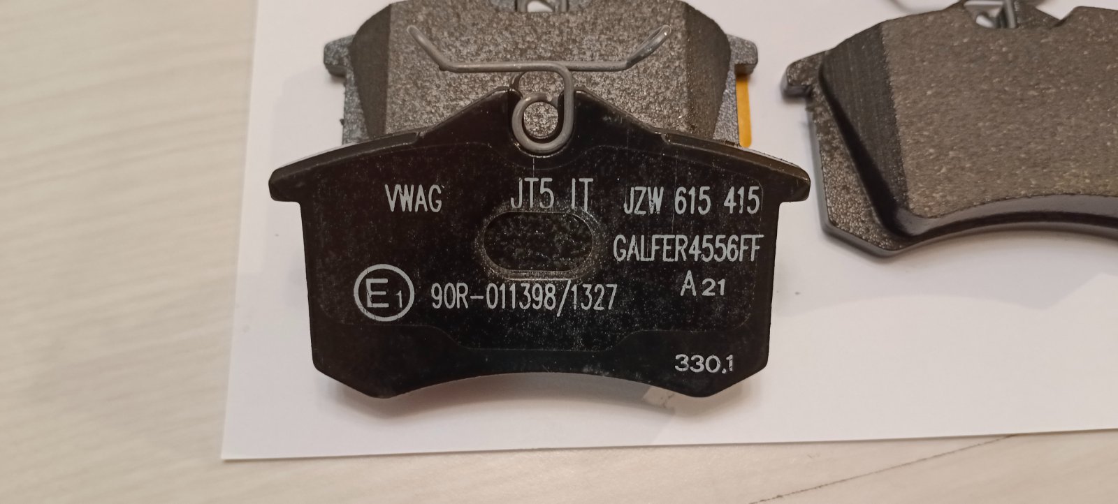

VAG economy JZW615415 италия галфер
1263056612_2023-10-0322-26-23.thumb.JPG.68dd93da17808ce388795be3652cf9ea.JPG1341773438_2023-10-0322-26-43.thumb.JPG.bcaff694556d22413a1e397193262f71.JPG
