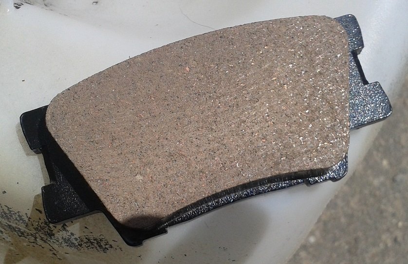

Всех приветствую . Как определить, содержат колодки металлич наполнитель или нет? Только по наличию разного количества "черных" листочков на упаковке, или еще как -то?
13 часов назад, FSanek сказал:
Медь, бронзу по жёлтым вкраплениям, металл - магнитиком с холодильника.
9 часов назад, KoFe сказал:
Добрый вечер. Это понятно, когда купил и держишь в руках, а если заочно?
7 минут назад, FSanek сказал:
Можно по отзывам и фото на форумах. Типа:
