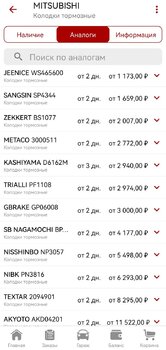

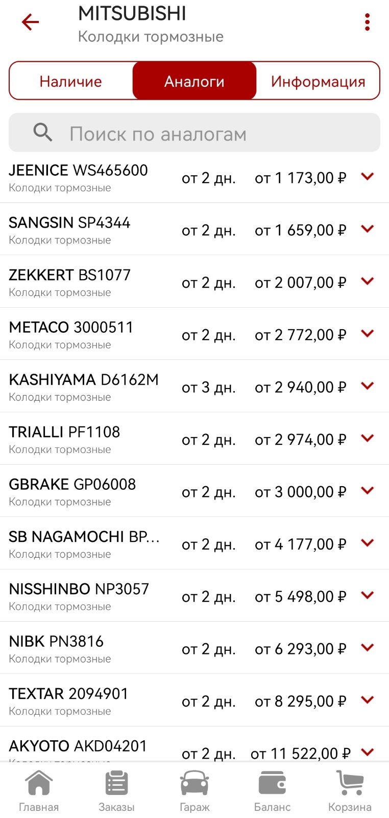

Выбор небольшой) Screenshot_20230729_194112_ru.autodoc.autodocapp_edit_568593040826257.thumb.jpg.225181615cdd82bf4e31fea1bfc8db06.jpg
Сзади у меня сансинг и проблем нет) думал взять и на перед) недорогая лотерея)
Что скажите за японские варианты из списка?

У Нишинбо холдинг много СВОИХ заводов в разных странах, Текстар им же принадлежит.
Кашияма скорее всего тоже не японского пр-ва будет, Индонезия или Корея.
Место производства не волнует когда эти бренды рассматриваю.

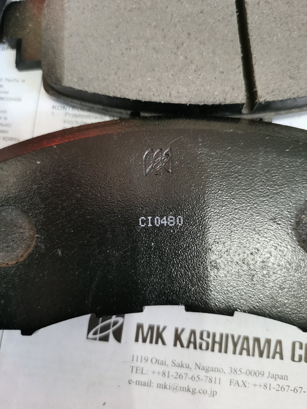

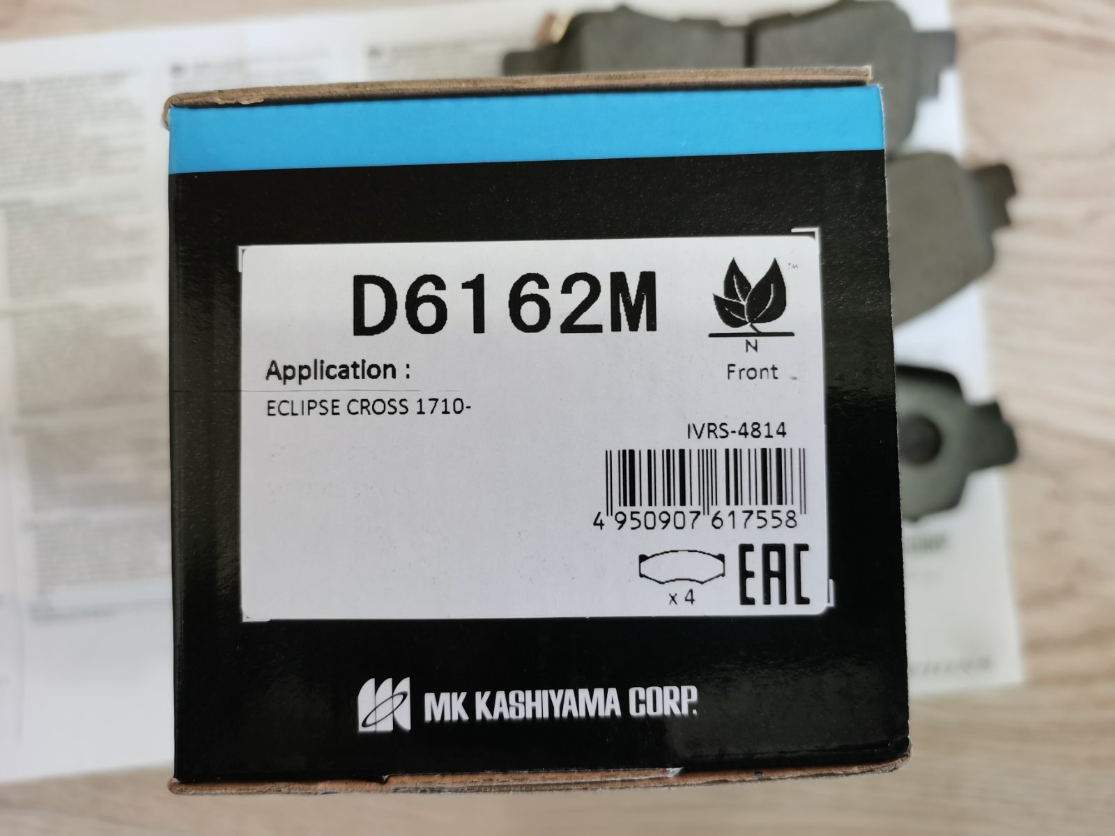

Взял кашияму) как то можно узнать коэффициент трения?
IMG_20230805_182533_edit_130664136039958.thumb.jpg.03203f8375fff73128d288b623aa6865.jpgIMG_20230805_183623_edit_129013507814689.thumb.jpg.f34c6c8c76b92ad55da0a83f66caf2f9.jpgIMG_20230805_183730.thumb.jpg.3b3b7d1efe114fef311fc1d859393793.jpgIMG_20230805_182714.thumb.jpg.38c549fbbe49ad9ce4d243e942b57bde.jpg

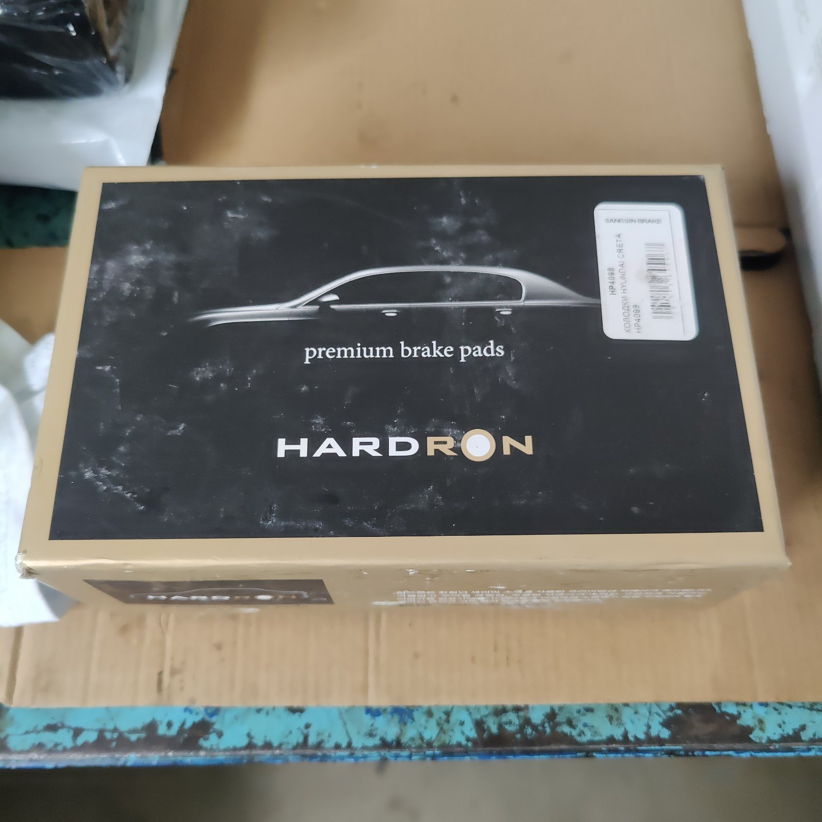

Воткнул вперед хардрон. Сзади кашияму. Думаю норм будет.
IMG_20230810_140241.thumb.jpg.a2526c2b833351e2ac1573d9052de27e.jpgIMG_20230810_140222.jpg
Ну шо можно добавить. Попробовав и так и сяк. Хардрон выше всяких похвал. Породистое, адекватное, очень приятное торможение.
1 час назад, Павел К сказал:

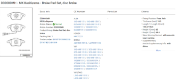

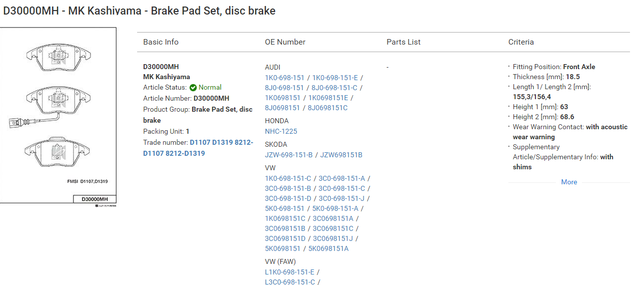

Kashiyama  D30000MH
Buran спасибо , а они точно подходят на Jetta 6 2015 1,4 tsi ?
у меня по каталогу бьется просто такие как trw gdb 1550Dte
Textar 2358701
Icer 181567
Lpr 05P866
sansing sp2098,
но варианты , которые Вы предложили , нигде не идут как аналоги . Опасаюсь заказывать , точно ли подойдут ? Где беру всегда , предоплата и без возврата . А так из того что предложили да , можно заказать кашияму или другие варианты , но вот подходят ли ?
34 минуты назад, Schnitt сказал:
Нигде это где?
Почему у меня идут?
Вы дали номер Текстара который вы наверно считаете что подходит, при подборе, я отталкивался от него.  Если Текстар который вы предложили подходит то и эти подойдут.
Суппорты у вас Teves если указанные выше ваши колодки, они ставятся на многие модели и разные марки, специально только для вашего авто нет колодок.
Уточняйте по каталогам компаний которые эти колодки изготавливают.  И у кашиямы и Саншина и даже у Майлс есть свои каталоги с применимостью и фото и геометрическими размерами - очевидно же, это самая надежная гарантия. Зуб двавать конечно не буду. Я не работаю тут. А пытаюсь двать вам удочку а не рыбу. Что б вслед раз смогли сами выбирать пользуясь каталогами производителей колодок.  :)
